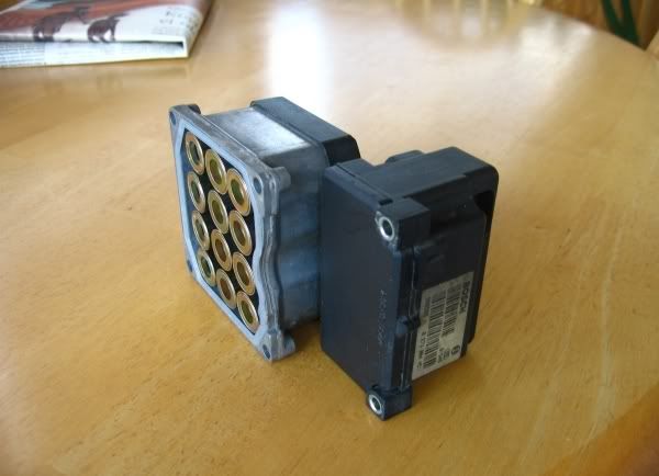

Rekkula on nyt pöydällä ja odottaa paketointia ja kyytiä Saksaan korjattavaksi.
Tuon irrottaminen ei ohjeista huolimatta vaadi pääsulakelootan irrottamista kokonaan. Sulakerasian mutterit kun ottaa ja nostaa sitä sen 3cm minkä letkut antaa periksi niin tuon abs möykyn irrotus käy helposti.
Ainoat mitä tuon irrottamiseksi oikeasti tarvii ruuvata -00 9-5 aerossa on akku ja sen teline pois. Tuo on sitten kiinni 6:lla torx ruuvilla.

Päivitetääns tätä taas vähän. ABS kontrolleri kävi BBA Remanilla Saksassa. Tuomio soitettiin 4 päivän päästä lähettämisestä. Osa on niin pahasti rikki että sitä ei voi korjata. Asentajan mukaan sieltä on rikki jotain "joka silloin tällöin menee rikki ja ei voi korjata". Pahoittelivat asiaa ja lähettivät sen takaisin koska itse halusin niin. Ajattelin huvin ja harrastuksen vuoksi tutkituttaa sen jossain välissä hovisähkömiehelläni. Jos hän osaa sen jollain ihme konstilla korjata niin osa korjataan ja myydään ehkä jollekin teistä, arvoisat mulkerot. :wink:
Osasta oli Saksassa irrotettu se eteenpäin oleva muovilevy joka on "scart" liittimen yläpuolella ja liimattu sitten takaisin kiinni.
BBA Remanin toiminnasta: Suosittelen firmaa tämän kokemuksen perusteella ehdottomasti vaikka siitä ei itselleni ollutkaan apua. Lähetin osan sinne lämpökirjeenä, 16 eur. Sain puhelun 4 päivän päästä ja pyynnöstäni lähettivät sen takaisin UPS:n kyydillä, 30€.
Osan tarkistuksesta eivät veloittaneet mitään, eli minulle koitui vain nuo postikulut. Alle 2 viikkoa osan lähettämisestä sinne oli UPS:n tsuppari ovellani osan kanssa. Sähköposteihin siellä vastattiin max. muutaman tunnin viiveellä ja homma oli avuliasta ja ystävällistä.
Ostin uuden kontrollerin marmoritiskiltä ja asensin sen eilen paikalleen.
