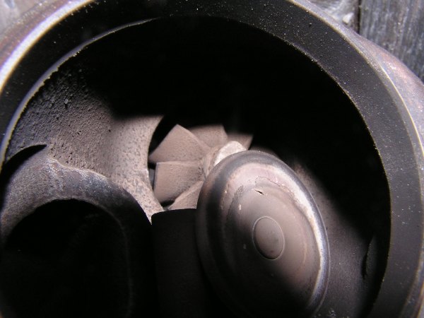

Kun nyt itsekin pääsin todistamaan Garretin poksahtamista, niin tyytyväinen olen, että hankin rempatun Mitsun tuon GT-17 - rimpulan tilalle ennakoivastiArcer kirjoitti: Mulle kanssa tarjottiin Saabin tiskiltä keväällä samaan 850e hintaan garret tai mitsu... PFS:n hinta garretille on aika hyvä, jää pikkasen alle 600euron.
Ei tuota Garretin lahoamista talvella tiedostanut, kun auto ei savuttanut, ei se kyllä ajoittain vastannut kaasuunkaan hääppösesti.
Kilahti sitten kertaheitolla romuksi reissun päällä, onneksi piti öljyt kutakuinkin normaalissa kierrossa, vaikka kilisi mahottomasti kiihdytettäessä.
Akseli siinä sitten hölkkäsi toista senttiä säteittäisesti, siivet ei kuitenkaan murentunut cooleriin
Pakopuolesta ei rasvanäpeillä kunnon kuvat onnistuneet, mutta ehkä tuo kertoo jotain välyksestä, kun ahdin lepäsi akseli pystysuorassa (= välys ei ole pahin mahdollinen):
