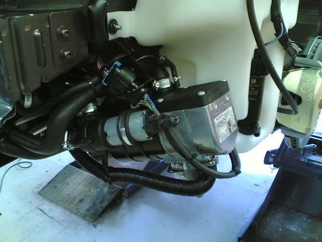

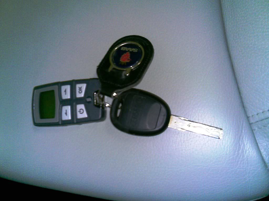

Tommonen tuli heitettyä paikalleen Aeroon (bensa):http://i294.photobucket.com/albums/mm87 ... neberi.jpg ja siihen kaukokapula sisälämpöineen ja eri päivien viikko-ohjelmalla :http://i294.photobucket.com/albums/mm87 ... neberi.jpg

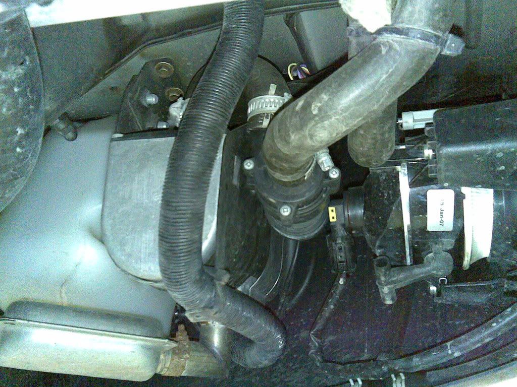

Letkutusten takia laitoin noin ja kokeilin polttimon: http://i294.photobucket.com/albums/mm87 ... aeberi.jpg
