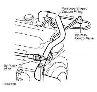

Joo se viesti jossa oli kuvat numeroineen poistui. Siinähän olisi ollut sittenkin täydellinen ohjeistus viirun tapauksessa kun tuota "9-5 only" T-haaraa ei ole.
Eli jos T-haara "9-5 only" löytyy niin se jää kiertoon. Rintapellissä oleva säätöventtiili jää pois kierrosta. Ja aina pitää muistuttaa että tulppa siihen kaasuläppäkotelon tyhjäksi jäävään nippaan. Kuvassa punaisella.

^Jättää vaikka vähän sitä letkua siihen ja sopiva pultti ja klemmari siihen niin ei pitäs vuotaa. Itellä on tuollalailla ja hyvin toimii.

Tein tuon tänään. T-haaraa ei ollutkaan tässä, vaikka ei ole viiru. Mitä lie modausta sitten tehty aiemmin, kun ei löydy tuota. Minne se haara menee niissä autoissa, joissa se on?
Tuntui tosiaan kevyemmin liikkuvan ykkösellä ja kakkosella ajaessa. Isommassa vauhdissa ei juuri tuntunut eroa. Pitää nyt jonkun aikaa vielä testailla.

T-haarasta menee letku lämppärin hanalle. Kaikissa viirua edeltaneissä vuosimalleissakaan ei sitä välttämättä ole, eli ei kannata huolestua jos ei ole sitä hanaakaan.

Menikö oikein,laitoin nuin letkut menemään.
Tulppasin sen mikä kaasuläpässä oli,bypassilta tulee tuohon t-haaraan ja jatkuu siitä missä se aiemminkin oli.

-Poista oranssi letku
-Poista punainen letku ja tulppaa imusarjan puolelta letkulähtö
-Poista keltainen letku
-Laita uusi letku (kuvassa vihreä), suoraan bybassilta imusarjaan, samaan nippaan josta poistit äsken keltaisen letkun
-Tulppaa halutessasi bybass venttiilin letkulähdöt, estäen näin pölyn pääsyn venttiiliin.
EDIT: Tein paintilla vielä helpommaksi
ENNEN:
JÄLKEEN:
Ja jos venttiililtä imusarjaan menevästä letkusta löytyy t-haara. Kytke se uuteen letkuun.
