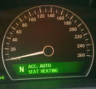

Sain yv:llä itsekin uutta tietoa 9-5:n penkinlämmittimistä. Käytännössä ainakin M2006-> mallisissa penkinlämmittimet saa toimimaan automaattisestikin painamalla penkinlämppärin katkaisijaa n. pari sekuntia (kunnes kuuluu äänimerkki) ja SIDiin ilmestyy teksti ACC:AUTO SEAT HEATING. Toiminnon palautus takaisin manuaaliseksi tapahtuu samalla tavalla, eli painamalla penkinlämppärin nappia n. 2 sek. Samoin myös takalasinlämmittimen voi kytkeä automaattiseksi.

Tuo oli muistaakseni aika selkeästi kuvailtuna käyttöohjekirjassa ja sitä tuli kokeiltua, mutta nuo uudemmat lämmittimet on ainakin omasta mielestäni aika äkäisiä myös siinä vähätehoisemmassa asennossa eli kaikissa oloissa joutui laittamaan sen aika pian pois päältä. Tästä johtuen automatiikan vaikutushan oli lähinnä tuo päällemeno.
Nuo vanhemmat lämmittimet ykkösasennossa toimivat mielestäni kuin vanhat satkun lämmittimet eli saa olla kokoajan talvella päällä ja päälläolon havaitsee lähinnä säätöpyörän asennosta tai kylmyytenä, jos se on pois päältä. Kakkoselle tai kolmoselle ei ole juuri tullut käännettyä. Tässä on tekniikka käyttäjän kannalta mennyt taaksepäin - valmistuksen kannalta varmaankin halvempaan toteutukseen (pelkkä impulssikytkin kahdella ledillä? vanhan säätimen sijaan).

Eski kirjoitti:Sain yv:llä itsekin uutta tietoa 9-5:n penkinlämmittimistä. Käytännössä ainakin M2006-> mallisissa penkinlämmittimet saa toimimaan automaattisestikin painamalla penkinlämppärin katkaisijaa n. pari sekuntia (kunnes kuuluu äänimerkki) ja SIDiin ilmestyy teksti ACC:AUTO SEAT HEATING. Toiminnon palautus takaisin manuaaliseksi tapahtuu samalla tavalla, eli painamalla penkinlämppärin nappia n. 2 sek. Samoin myös takalasinlämmittimen voi kytkeä automaattiseksi.
Mutta joka tapauksessa 9-5:ssa on aina penkinlämmittimen katkaisijat, jos autossa on penkinlämppärit.
Penkinlämmittimien ohjelmointi toimii kuten Eski kertoi jo ensimmäisestä 9-5:sesta lähtien siis 1998 vuosimallista alkaen.
Takalasin lämmittimeen on usein myös kyketty lämmitettävät ulkopeilit, niiden toimimaan lähdön lämpötila on asetettu +5° jota voidaan techillä rukata.
