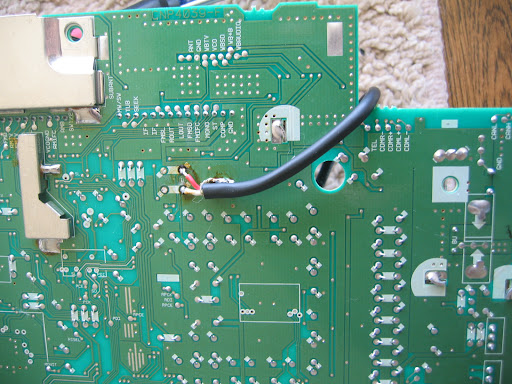

Siis katkaisimen kolvasin kyllä, mutta nyt kun alan kolvaamaan aux-johtoa piirilevyyn niin näissä ohjeissa on erilaiset ohjeet mitä tehdä.
http://saabworld.net/attachments/f29/93 ... g_2433.jpg
tässä kuvassahan ollaan tehty juotos lisäämällä ylimääräinen "johto" piuhalta tuonne gnd-pinniin.
http://lh4.ggpht.com/edgarasr/SFvvl8z5p ... imgmax=512
tässä taas on jätetty se tekemättä, niin mietin että onko tässä sitten ohitettu aux-johdon maadoitus jotenkin vai onko se tehty jollakin muulla tapaa?
voi olla että tämä vaikeus johtuu ulkomaankielestä jos en nyt kaikkia kohtia oikein oo ymmärtäny.. perus englanti on kyllä aina tarpeeksi taipunu mutta sähkösanasto tahtoo olla suomeksikki monesti liian vaikiaa :/

jokkaitse kirjoitti: http://lh4.ggpht.com/edgarasr/SFvvl8z5p ... imgmax=512
On siinä maakarva juotettu piirilevylle, näkyy kyllä, kun tarkkaan katsoo mustan eristeen viereen.
Tuossa on rapsuteltu kupari esiin piirilevyn pinnoitteen alta ja käytetty sitä kontaktipisteenä, näin itsekin tuon kytkennän tein.
