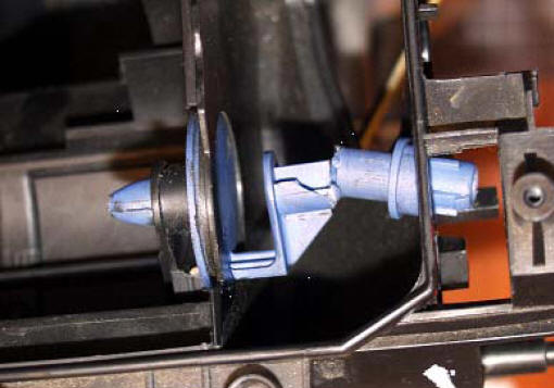

Sieltä on pelkääjän puolelta lähtenyt servomoottorilta akseli karkuteille tai murtunut se muovinen varsi. Molemmat viat onnistuu korjata ihan tulpanvaihto kokemuksella, kunhan vaan löytyy torxisarja
Murtuneeseen varteen tarvii ostaa Procar serviseltä alumiininen korjaupala.
http://photo.platonoff.com/Auto/2009101 ... or_Repair/
Ohjeet siis koodi 11 korjaukseen. Toiseen en ota kantaa kun ei ole kokemusta.

Jos mahollista kannattaa kattoa mikä sieltä on mennyt särki.
Voi tosiaan selvitä lämmönsäätömoottorin irroituksella ja akselin naputtelulla.
Suomesta en tiedä mutta speedparts ruotsissa myy samaa alumiinivartta
http://shop.speedparts.se/en/prod/9-5-9 ... 47022.html

Nyt pääsin vihdoin tutkimaan vikaa: moottorin ja säävövivun alla on sellainen sininen ontto kanta/akseli, johon säätövipu kiinnittyy ja jonka sisään moottorista menee lyhyt varsi. Sininen kanta on murtunut, siitä on lähtenyt pala irti:
https://www.dropbox.com/s/a7rg0e9fhn7u4 ... o.jpg?dl=0
https://www.dropbox.com/s/iih9js7mcbku3 ... o.jpg?dl=0
https://www.dropbox.com/s/bn78ytchpx9jd ... o.jpg?dl=0
Pystyykö tuota korjaamaan mitenkään? Se sininen osa ei lähde irti, sitä ei voine vaihtaa. Irrotin alimman suuttimen ja sieltä pääsi kurkkaamaan taakse ja se sininen on kiinteä osa jotain isompaa osaa:
https://www.dropbox.com/s/wz7kpkjv3pywd ... o.jpg?dl=0
Onko teillä kokemuksia tuon osan korjaamisesta? Se irronnut pala on tallella, kestäisiköhän se liimaamalla? Onko liimasuosituksia? Onko tuossa riskiä, että jos korjaa jotenkin väärin, niin moottori vääntää sen sinisen osan lopullisesti päreiksi?

Tuon alumiinisen osan tilaan ilman muuta. Kuvasta jää vielä hieman epäselväksi, että miten sininen akseli (jonka tilalle se alumiinivivussa kiinnioleva akseli korvaa) lähtee irti siitä muusta sinisestä osasta?
Irtoamiskohta taitaa olla se, missä sininen akseli näyttää taittuneelta siihen loppuosaan nähden:
Mutta miten sen saa siitä irti? Pystyykö tietlä purkamaan vielä jotain muutakin kuin sen alimman suuttimen?

Juu elikkä tuo mikä on taittunut tuossa speedpartsin kuvassa niin siitä asti pitäisi saada pois sitten saa sen alumiinisen korjauspalan laitettua paikoilleen.
Sininen osa on yhtä muovia siinä ei ole mitään liitoskohtia.
Itsellä oli murtunut samallalailla kuin ylläolevassa kuvassa niin oli helppo korjata, eikä tarvinut purkaa enempää.
Jollaki pihdeillä/dremelillä voi varmaan yrittää jyrsiä murtunutta osaa taittuneessa osassa olevaa huullosta myöden pois jolloin alumiinipala menee lopun osan päälle.
Toivottavasti ei kauhean epäselvästi tullut tämä ulosanti. :D

Kiitos, tämä selvensi, nyt tajusin. Mutta millä se alumiinivipu kiinnittyy siniseen osaan sieltä juuresta vai laitetaanko epoksilla kiinni?
Tänään liimasin murtuneen osan paikalleen epoksilla. Aika hankala homma ahtaassa tilassa. Nyt 24h odotusta ja sitten kokeillaan toimiiko. Jos ei, niin sitten se on tuon alumiiniosan paikka.

Aluvipstaakkeli pukataan vaan paikalleen ei pääse karkaamaan mihinkään.
Aluvivun "putkessa" on hahlo joka menee sinisen osan alapuolella olevaan vahvistukseen.

Noniin, nyt oli epoksi kuivunut ja laitoin moottorin paikalleen. Toimii ja liimaus kesti ainakin nyt (saa nähdä, miten pitkäikänen korjaus se on). Myös oireet hävisivät ja nyt molemmilta puolilta saa saman lämpöistä ilmaa ja lämmönsäätö toimii.
MUTTA: vikakoodit eivät kadonneet mihinkään. Kalibroinnin jälkeen antaa edelleen 11 ja 18. Käynnistin autonkin muutaman kerran uudelleen ja tein kalibroinnin kolmesti, mutta aina sama tulos.
Pitäisikö vikakoodi nollata jotenkin? Mistä tuo 11 voi tulla, kun oire kuitenkin hävisi. Ja kun seurasin kalibrointia hankalokero poistettuna, niin kaikki vivut näkyivät liikkuvan normaalisti.
