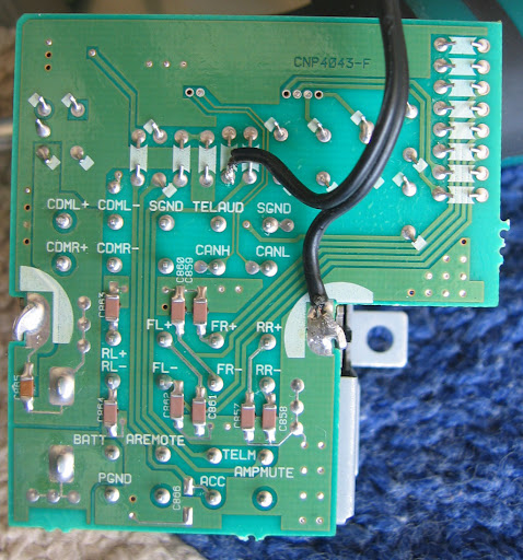

Totanoin, jos orggissoittimessa on line-in, niin se on pitänyt purkaa täysin palasiksi piuhojen tinailua varten :lol:
Tuo taas mahdollistaa töpeksiä sitten vaikka mitä, jolloin ääni saattaa tosiaan kadota. Itse onnistuin kyllä tekemään toimivan kytkennän tuolla metodilla.
Linjatulon saa toki lisäpalikoilla (Saabaux, Bluesaab), mutta tuskin nuo on ongelman aiheuttajia tässä tapauksessa :wink:
En tiedä johtuiko mun ongelmat nimenomaan tuosta modifikaatiosta vai huonoa tuuria vaan, mutta jossain kohtaa radion etupaneelin kontakti muuhun radiomoduuliin heikkeni ja toimi lähinnä nyrkin ja lämpötilan mukaan, eli etupaneelin valot vilkkui miten sattui. Avasin koko roskan ja kasasin uudelleen, ei muutosta. Hommasin uuden radion ja ongelmat hävisi, tiedä sitten mistä oli kiinni.
