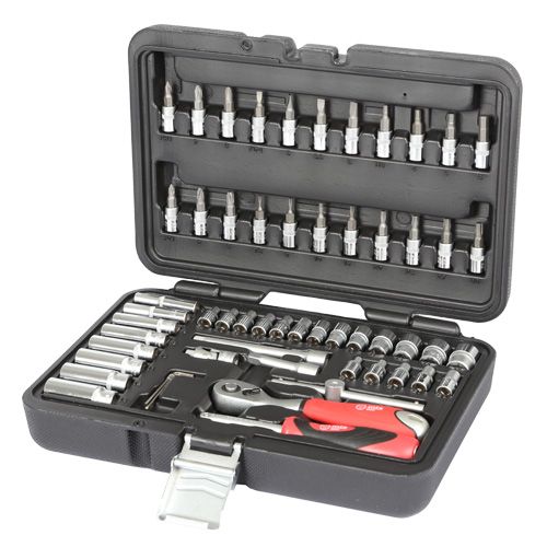

Tämän tyylinen pieni kiinteät Torxit sisältävä sarja kera pitkien ja lyhyiden hylsyjen ja ehdottomasti ruuvimeisselin toimiminen yhtenä jatkovartena on meidän jokaisen Saabin loosterissa.
