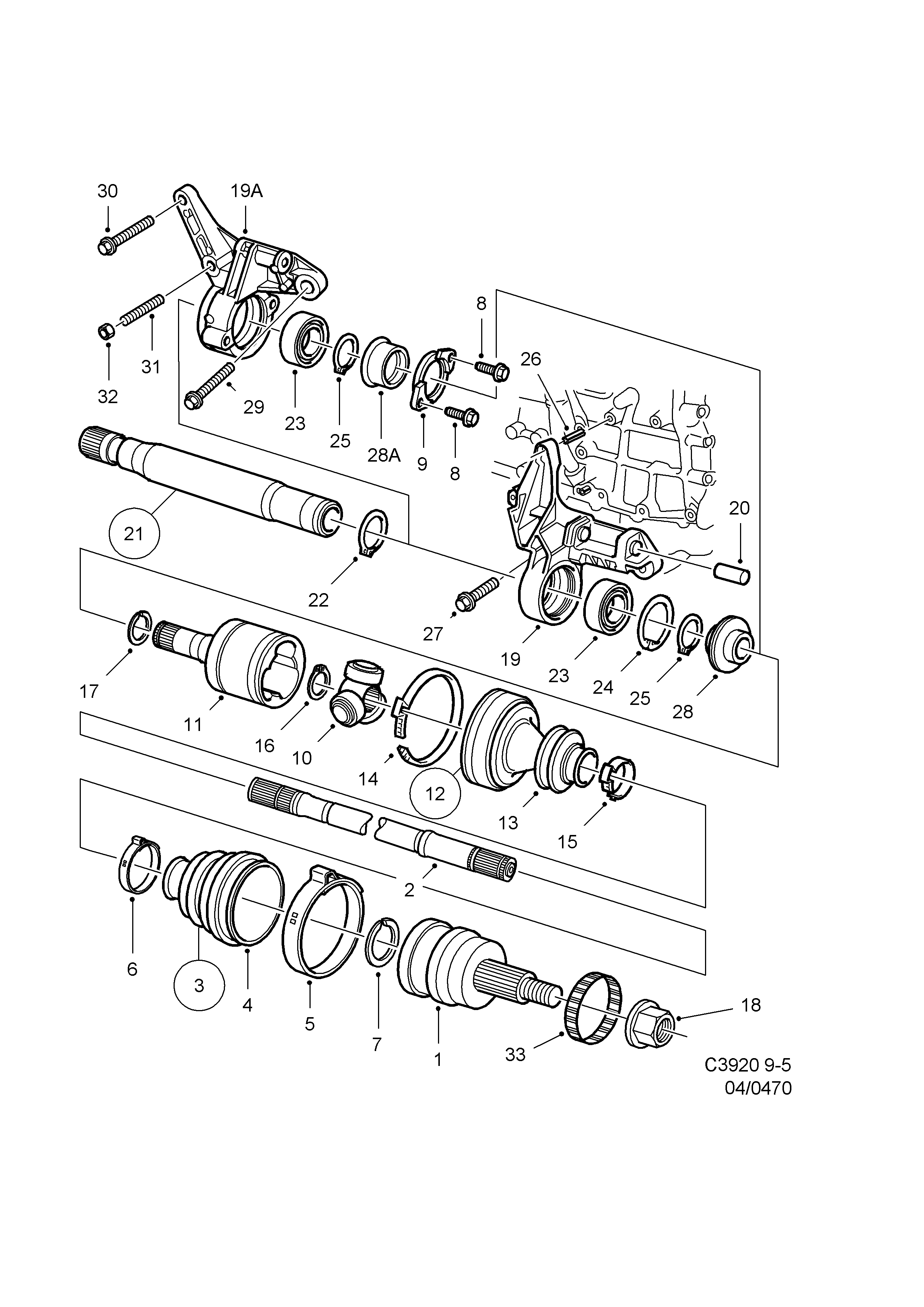

Kuuluuko/tuntuuko väliakselin tukilaakerin kohdilta mitään erityistä? Mainitsit aloituksessa tukilaakerin, mutta taisit siinä tarkoittaa pyöränlaakeria.

Sisempi vetari oli syypää. Kokonainen käytetty vetoakseli ja pyöränöaakeri (varmuuden vuoksi) niin toimii.

No, laakeri ei se ollut, koska kuormitus ei vaikuttanut ääneen, sekä nokka ilmassa klapia eikä ylimääräisiä ääniä ollenkaan. Laakerin yleensä helppo paikallistaa. Vetari sen sijaan oli todella väljä, ja noin sentin klapilla. Laakeri yleensä antaa laahavan äänen, eikä tuollaista jurnutusta.
