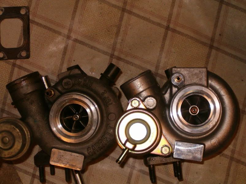

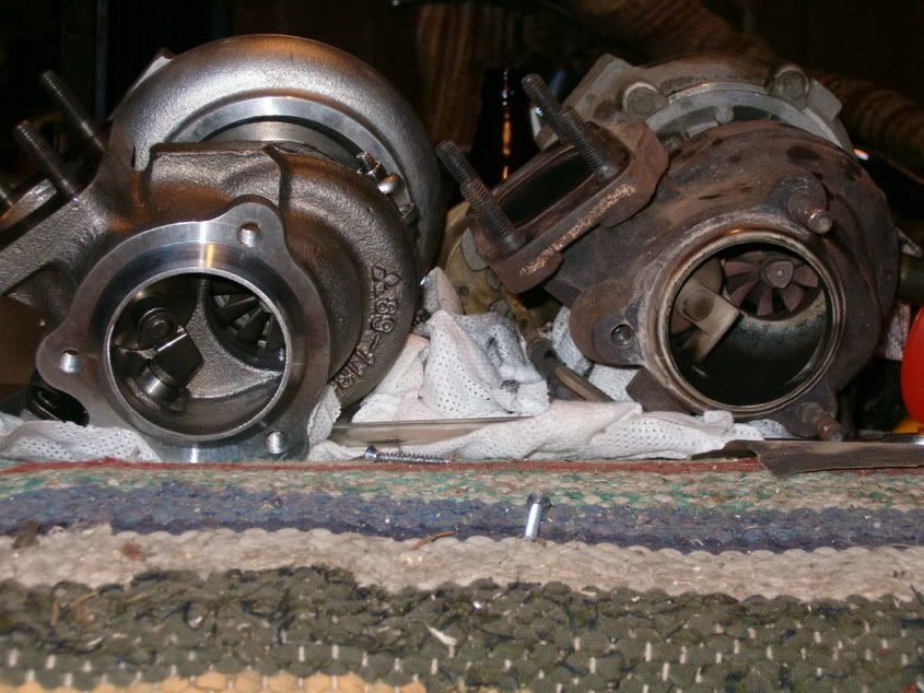

Kyllä tuon vakio pakosarjan pitäisi siinä virrata mitä nuo pikku turbotkin (TDO4-15t & GT17). Tuolla Mitsulla on ilmeisesti päästy maksimissaan hetkellisesti n 305hv lukemiin 9-5:ssa, tuolloin rupee kyllä pakolömmät ja paineet pitemmän päälle olemaan maksimaaliset.
tuossa ero meikäläisen uuden mitsun ja vanhan garretin välillä imupuolella.
ja tuossa pakopuolelta, missä on hieman enemmän eroa

Kiitos Frosgrey, eli turbot ovat aika samanlaiset, tai ei ainakaan mitään hätkähdyttäviä eroja.
Mutta noissa pakosarjoissa oli waltava ero b234:n ja b205:n välillä, turbolle tulevan aukon koko oli jotain uskomatonta, kuteistettu oikein tosissaan, ehkä tuolla on haettu sitä aikaista heräämistä, jossa kyllä esim. b205 on paljon parmpi kuin b204.
