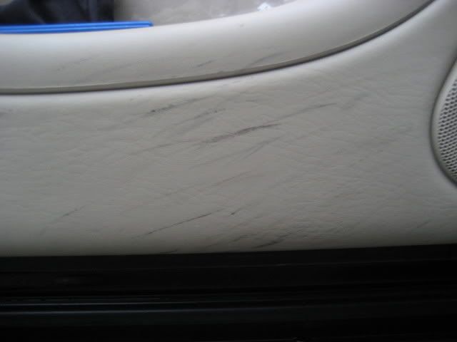

Milläs konstilla lähtis mustat kengänjäljet oviverhoilun pinnasta? Kaiuttimen vieressä on ikävän näköisiä mustia rantuja.

Tuo taikasieni on kyllä tehokas monentyypisissä tahroissa, viimeksi nahkasohvasta sillä irtosi kuulakärkikynän jäljet. Se ei kuitenkaan ole liian karkea ja vahingoittava.

Maalatuille ja kiiltäville esim. muovipinnoille en kyllä tuota taikasientä suosittelisi hiovan ominaisuutensa vuoksi(mattapinta), mutta nuo yllämainitut kohteet juurikin tällä tuotteella.

Mimmi kirjoitti:Mikrokuituliina (kostutettu).
Pahimmat lähtee Claybarilla.
Ei tepsiny mikrokuituliina kostutettunakaan.
Claybar näyttäs olevan sen verran arvokas ja vaikeammin saatava että pitää kokeilla sitten seuraavaksi Viledan taikasientä.

Olen yrittänyt saada entisen omistajan tekemät kengänjäljet poistettua auton ovesta vaikka millä konstilla, mutta Miracleanilla se onnistui. Kiitosta vain vinkistä.

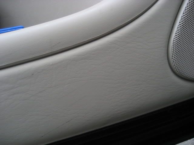

Niin lähti oviverhoilu puhtaaksi kenkätahroista ja kaikesta muustakin kököstä mitä aikain saatossa oli kertynyt.
Lisäksi vänkärin puolella kojelaudassa ja hanskalokerossa oli valkoinen maalirantu tai joku muu valkoinen pitkä jälki mikä lähti niin ikään tällä taikasienellä pois. Mikään muu värkki tuohon ei ollu aikaisemmin tepsinyt.
Sienen merkki ei ollut Vileda vaan joku halpa kopio joka tuntui kuitenkin toimivan oikein hyvin. Hintaa tälle suurelle riemulle tuli kokonaista 1,50 (kaksi sientä). Mitähän kumman ainetta noissa sienissä on?
Linkeissä kännykameralaatuisia kuvia tästä pienestä ihmeestä.
