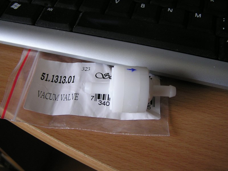

Huomenta vaan. Asentelin tuossa iltasella uuden huohotinpäivityksen ja jäi vähän puolitiehen. Tuossa Eskin ottamassa kuvassa näkyvä http://www.saabclub.fi/phpBB2/viewtopic ... &start=465 venakopan vierustaa kulkeva venttiili, joka haarautuu siitä venakopan kyljestä loukolle menevästä putkesta. Kumpaan suuntaan ilman pitäisi virrata/nuolen suunta? Ja mihin ihmeeseen laitan sen toisen pään? Vai onko se vaan huohotusputki? Aikaisemmassa ns.päivityksessähän se meni öljyntäyttöputken kylkeen.

Venttiili kopasta lähtevä letku menee suoraan öljyloukolle, eikä haaraudu mihinkään. Päivitys satsissa tullut letku lähtee turbon imupuolelta tulevasta putkesta ja haarautuu öljyloukolle ja öljyn täyttöputken nippaan(uusi täyttöputkihan tuli päivitys satsissa). Tuossa vielä linkki http://www.genuinesaab.com/psi/ , ja siellä 9-5 tsb210-2417 ed4 9-5 99-03.pdf

SammyWagon kirjoitti:Venttiili kopasta lähtevä letku menee suoraan öljyloukolle, eikä haaraudu mihinkään...
Kyse taitaa olla kuitenkin tuosta takaiskuventtiilistä, mikäli käsitin asian oikein:
Tuohan sijaitsee letkussa, joka menee venttiilikopan nipalta läppäkotelolle.
Käsittääkseni nuoli kohti läppäkoteloa, korjatkaa ihmeessä, jos olen väärässä :lol:
Ei nyt ole autoa pihassa, että voisin käydä vilkaisemassa venttiilin suunnan ja läppäkotelon nipan sijainnin :cry:

Juurikin tuosta jälkimmäisestä oli kyse.. Ja jihuu, piti ottaa silmä käteen niin löytyihän se oikea paikka. Kiitoksia jälleen.
