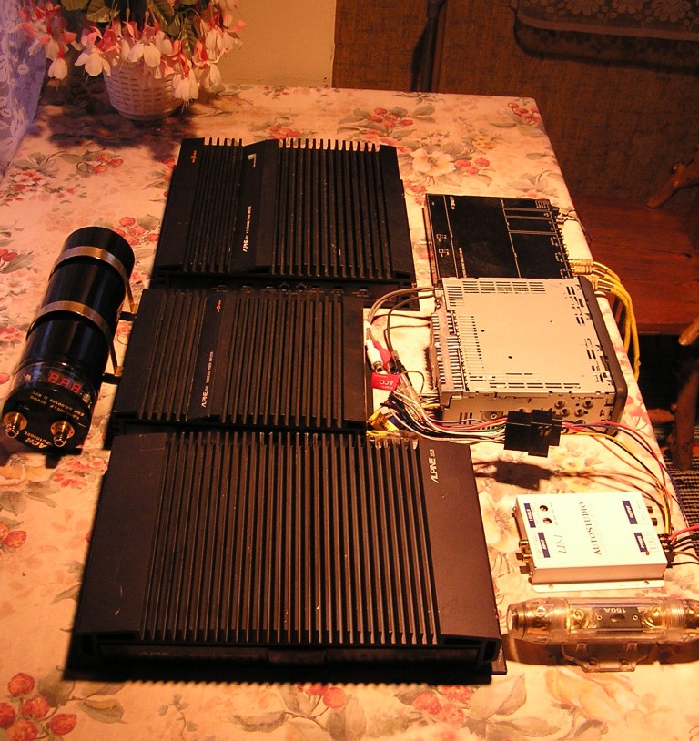

Näin se menee ulkomuistista. Tuli vaihdettua kojelaudalle asialliset koksut ja tuo subi + vahvari konttiin, niin senverta hyvin soi, että laiskuus iski :oops:
Ei ole nyt inspistä väkertää wanhoja hywiä kamoja autoon enenpää, levätköön varastossa...
