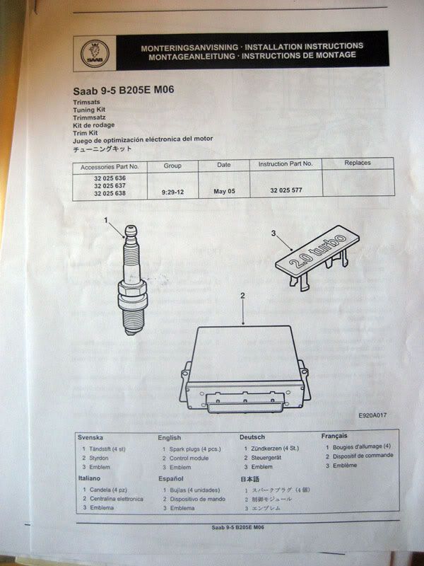

Asennusohjeen eka sivu:
Kuvat aukeaa klikkaamalla isommaksi...
