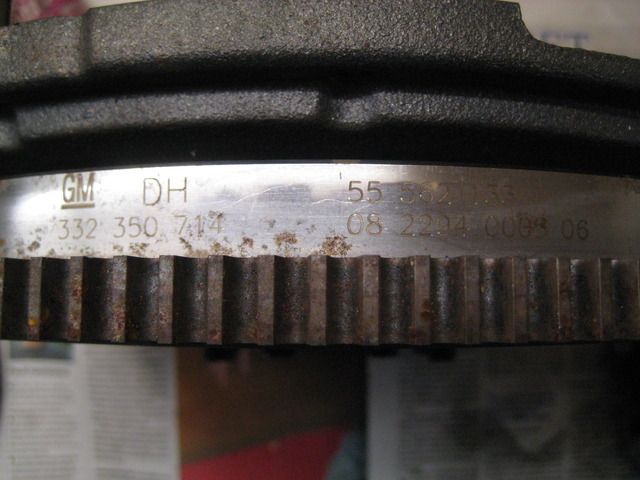

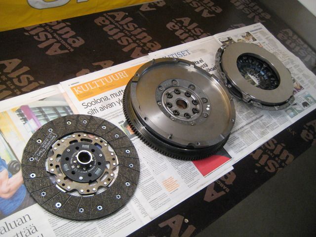

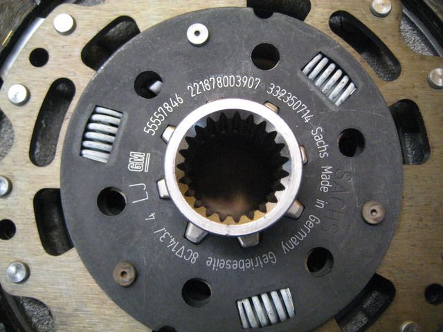

Tässä vielä pari kuvaa kytkin paketista, käsitin että toi sopii myös 9-3 B207 nelivetoon?
Vauhtis:
Levy:
Koko paketti:
