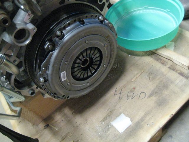

Mulla on pieni koneenvaihtoprokkis meneillään Opelin raatoon. Ostin Speedpartsilta tollasen uuden B284 moottorin joka piti olla etuvetoon tarkoitettu mutta kuitenkin on ilmeisesti ainakin nelikon kytkimellä ton rahtilavan tekstin mukaan?
Varaosaluetteloiden mukaan nelikon kytkin on 250mm kun taas etuvedon 240mm. Osaakos joku tulkata noiden asetelman numeroiden mukaan onko kytkin nelikkoon?
Ja jos on, voiko sen asentaa esim etuveto B284 Saabiin? paketin kokonaiskorkeus on noin 5mm korkeampi kuin etuveto Opelin paketin korkeus. Boorit näyttäis olevan samat, ainakin hampaiden lukumäärä.

Ainakin tuo stanssattu TYP 250 viittaisi, että levy on 250mm. Tuolla 55568852 numerolla taas tarjotaan molempia. 6-vaihteisen manuaalin kaveriksi tuota tarjotaan, joten kai sen sinne uskaltaa laittaa.

Niinhän toi näytti olevan 250mm levyllä kun purin ton paketin. Päädyin kuitenkin laittamaan Vectran vanhan kytkimen kun se ei juurikaan ollut kulunut.
Jos joku tarvii niin löytyy siis uusi kaksoismassavauhtipyörä+kytkinlevy+asetelma 2.8T 4WD Saabiin.

Tässä vielä pari kuvaa kytkin paketista, käsitin että toi sopii myös 9-3 B207 nelivetoon?
Vauhtis:
Levy:
Koko paketti:
