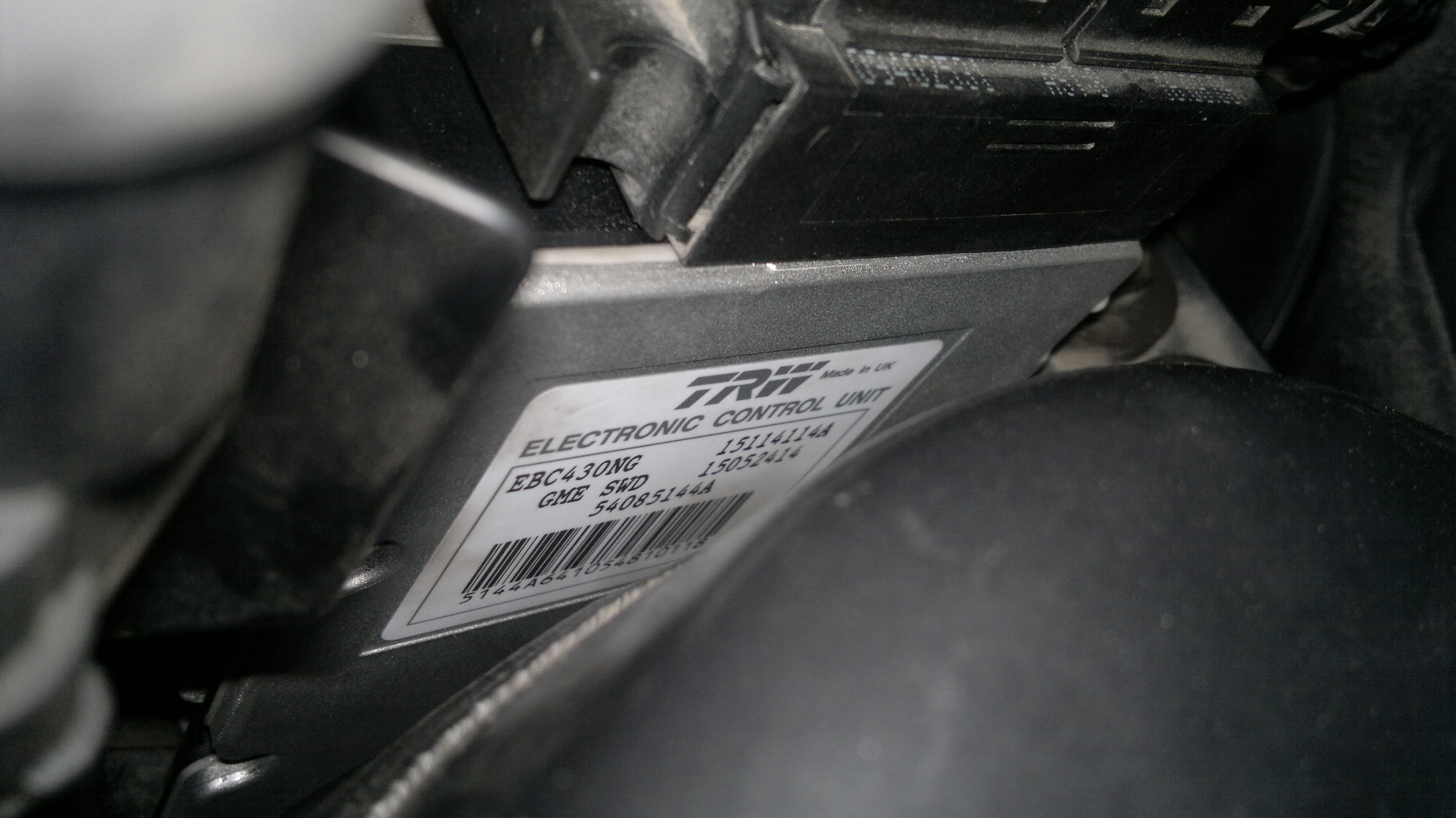

Kerrotaanpa tähänkin ketjuun että minulla on nyt autossa tosiaan uusi ESP yksikkö joka on ns. "jenkki mallia". Kovia pakkasia Oulun seudulla ollut nyt viikon verran eikä auto ole  ESP:stä valitellut kertaakaan. Uuden ohjausyksikön sain Saabin piikkiin kun vanha meni ohjelmistopäivityksen yhteydessä mykäksi.

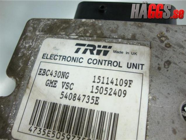

Originelli oli samoilla koodeilla varustettu kuin tässä kuvassa: http://www.hiekkalaatikko.org/esp_original.jpg
Uusi on tällainen: http://www.hiekkalaatikko.org/uusi_esp.jpg

ESP ohjainlaite on akun vieressä, ABS hydrauliikkayksikön kyljessä kiinni. Tarkista siitä malli ja vertaa noihin minun postaamiin kuviin edellisellä sivulla, siitä selviää kumpi siellä on.karitammi kirjoitti:Voisi olettaa, että autossani on jenkkityylinen boksi, koska se on US spekseillä ostettu. Pakkasaamuina on kuitenkin kolmisen kertaa tullut ESP failure (käyännössä 1 krt/vuosi). Yleensä se menee heti ohi kun sammuttaa virrat ja starttaa uudelleen. Jotenkin tuntuisi vian liittyvän pakkasen kiristymiseen ja kosteuteen. Nyt esim viime pakkasina ei tullut.

Ok. Mulla näytti olevan mallia "original" (GME VSC ja koodit täsmää).jmaatta kirjoitti: ESP ohjainlaite on akun vieressä, ABS hydrauliikkayksikön kyljessä kiinni. Tarkista siitä malli ja vertaa noihin minun postaamiin kuviin edellisellä sivulla, siitä selviää kumpi siellä on.
