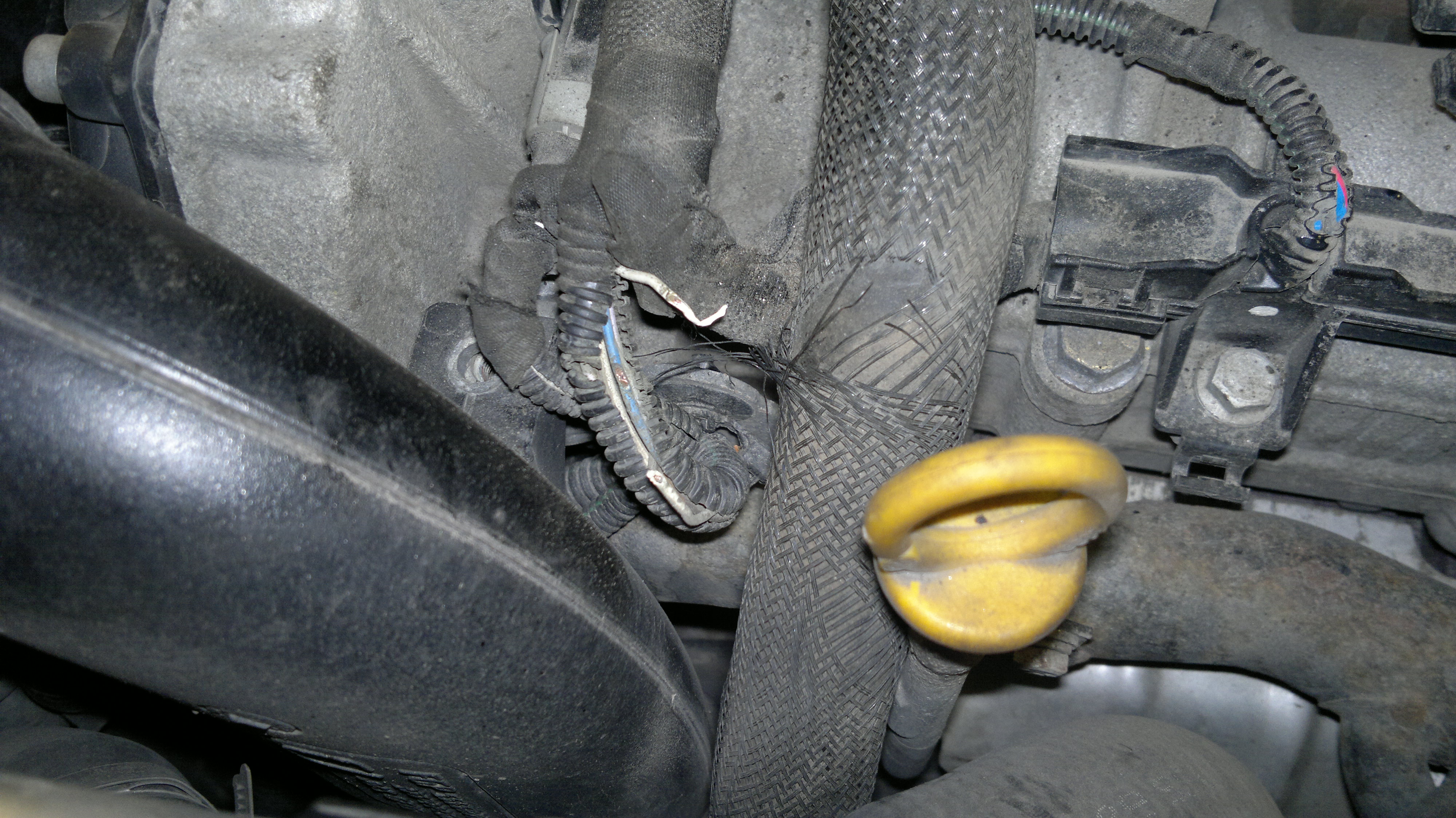

9-3 MY07, Z19DTH. Ruutuun pamahti alkucheckissä Limited Performance. OP-Com kertoo:
P0425 - Exhaust Gas Temperature Sensor High Voltage (Bank 1 Sensor 1)
(05) - Present
Kallis vika? Kokemuksia kellään?

Vika oli johtosarjassa. Moottorin suojamuovi oli hinkannut molemmat lämpöanturille menevät johdot poikki. Suosittelenpa muillekin kenellä Z19DTH moottori autossaan tarkistamaan johtosarjan tästä kohtaa:
Itse nappasin muutaman sentin muovia tuosta pois, sen verta selkeä suunnitteluvirhe.

Tuon näköistä moottoritilassa, valkoinen ja sininen siis lämpöanturin johtoja, valkoisesta jäi päät käteen kun nykäisi johdosta ja sininen vielä sellaisena kuin se kuomun alta löytyi...
http://www.hiekkalaatikko.org/johtosarjabugi.jpg

Tämän luettuani, ampaisin välittömästä autolle. Mulla on osumaa siinä kampikammiotuuletusputkessa(?), mikä on se aika paksuhko verkkokuorinen putki anturijohtojen vieressä. Selvästi on kannen reuna hinkannut. Lisäksi metalliset polttoaine putket ovat vähän hioutuneet pinnastaan ja oikeen kun ottaa silmän käteen, niin öljyntäyttökorkin vieressä on ollut jokin ruuvi, joka ehkä kannattelis suojakantta paremmin. Ruuvia ei siis ole enää, mutta näkee, että jotain siinä on ollut.
Sähköjohdot näyttäs olevan kunnossa, mutta öljyloukku on kyllä niin paskanen yltä päältä, että tiiä vaikka vuotais?! Samaten pari letkua on aika öljyiset... Hohhoijaa
