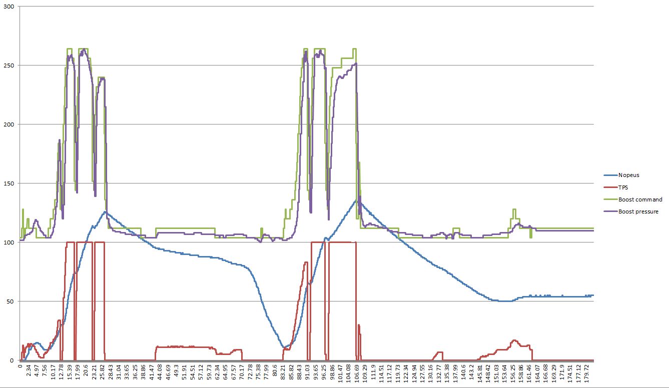

Tuossa vielä visuaalisessa muodossa nopeus, kaasunasento, pyydetty ja mitattu paine:
VictorKilo: http://jarim.hiekkalaatikko.org/opcom/O ... orKilo.jpg
Oma: http://jarim.hiekkalaatikko.org/opcom/O ... maatta.jpg

Re: P0105 Barometric Pressure not plausible with Boost Pressure?
Jos anturi on jo vaihdettu uuteen, niin jäljelle taitaa jäädä johdot ja ECU. Vai voiko esim hukkaportin vika aiheuttaa nuo luvut? Eli ovat ihan oikein mitattuja vääriä arvoja. Tuossa 42-52 sekunnin välillä näkyy aivan selvästi tuo mainitsemani turbo-veivi!! Kaasu oli kuten käppyrästä näkyy aika tasaisesti pohjassa mutta turbo seilaa.
On muuten todella havainnolliset käppyrät! Täytyy nuo kädessä mennä suraavaksi huoltoon.
Ei ole vielä koneella uudempaa wissiä, joten mitenkä mahtaa ttid turbojen ohjaus toimia
- paine/alipainekellolla
- servomoottorilla
- siipiä muuttamalla
- hukkaportilla
Jos tyhjäkäynnillä pitempään on ahtoputken paine selkeästi korkeampi kuin ilmanpaine, niin kai siellä täytyy joku turboahdin olla tuottamassa painetta. Ja näin ei ilmeisesti pitäisi olla.
Olisiko nyt turbon ohjaus jumissa niin että tuottaa koko ajan max ahtoja. Mikäli ali/paine toiminen niin magneettiventtiili tai letkuvika tai sähkökäyttöisenä servomoottorivika.
Mitä mieltä
- servomoottorilla
- hukkaportilla
Mitä mieltä
Ulkoisen painemittarin jos saisi kiinni tuonne imusarjaan niin näkisi onko siellä oikeasti nuo paineet mitä anturi kertoo? Nuo alipainekellot tai niiden ohjaus voisi tosiaan olla syynä.
Kiinteäsiipiset turbot ja perinteiset hukkaportit + mankkuvenat. Magneettiventtiili voisi olla yksi pontetiaalinen vikakohde tai niiden letkut.petrisa kirjoitti:Ei ole vielä koneella uudempaa wissiä, joten mitenkä mahtaa ttid turbojen ohjaus toimia
- servomoottorilla
- hukkaportilla
Mitä mieltä
93SC TTiD
Selvä, eli pakokaasujen hukkaportilla ohjataan turboja.
Jomman kumman magneettiventtiili tai letku voi olla rikki, jolloin hukkaportti ei aukea.
Voi periaatteessa olla vastaavasti myös itse hukkaportti tai sen säätötanko jumissa.
Nyt, jos pystyisi testerillä tai op-com:lla tekemään pakko-ohjaustestit hukkaporteille eli ajamaan niitä kiinni ja auki edestakaisin, pitäisi näkyä paineanturissa ja ilmamassassa pientä muutosta. Myös mahdollisesti, jos näkee turboihin, niin tarkistaa silmämääräisesti liikkuuko tanko.
