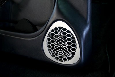

Mulle on jäänyt sellainen käsitys, että ovissa on ritilät ja paikat, mutta ei siltä mitään kuulu
Onko nyt niin, että jos siellä on vain paikat niin sinne tulee myös johot johon saa skobet toimimaan ? Vai tarviiko takakontista löytyä se toinen vahvistin ?
spottasin interwebistä: http://www.genuinesaab.com/catalog/images/VSpGrille.jpg
