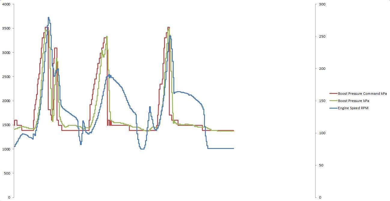

Ja OP-Comilla saa tosiaan livedataa "nauhoitettua" .csv tiedostoon jota voi tutkia/parsia esim. Excelillä. Sillä saa nätisti piirrettyä esim. kuvaajan jossa ahtopyynti ja toteutunut ahtolukema jne.
Esimerkkikäppyrä omasta kun oli alaväännöt vähän hukassa: http://www.hiekkalaatikko.org/imusarja/with_rpm.JPG

Mitenkäs saisin nyt järkevästi OP-comilla nauhoitettua vain noita kolmea (rpm, ahtopyynti ja toteutunut ahto)?
Olen yrittänyt kaikkea ja tuntuu että op-com tunkee kaiken mahdollisen datan kun painan record ja siitä on mahdoton alkaa karsimaan pois tavaraa...

Kun teet siitä tallennetusta taulukosta grafiikan, valitse vain kiinnostavat tietueet.
Op-Com tallentaa sen kaiken tiedon, mikä tietyssä ikkunassa on, eikä sitä voi muistaakseni vapaasti muokata, mutta jälkikäsittelyssä ei turhista kannata välittää.

Mutta kun sen tallenetun taulukon avaa excelissä niin heittää kaikki mitatut tulokset yhdessä pötkössä aina yhteen soluun. Pilkku on vaan tietojen välissä. Ja niitä tietoja on ainakin 50 per solu?
