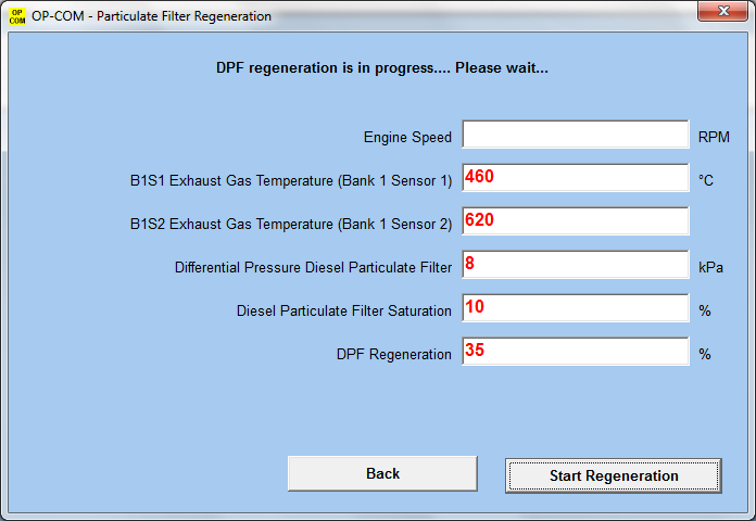

Voin vahvistaa että ainakin Z19DTH koneella DPF regenerointi toimii! :)
http://www.hiekkalaatikko.org/opcom_z19 ... _regen.png
Hurjalta tuntuu vierestä seurata kun kone huutaa 3500rpm. Omassani olen muuten huomannut sellaisen featuren jo aiemminkin että kun dpf regen lähtee päälle niin samalla menee myös takalasin lämmitin päälle vaikka konsolissa se ei ole päällä! Saman teki nyt tuolla käskytetyllä regenilläkin. Bugi/vika?
