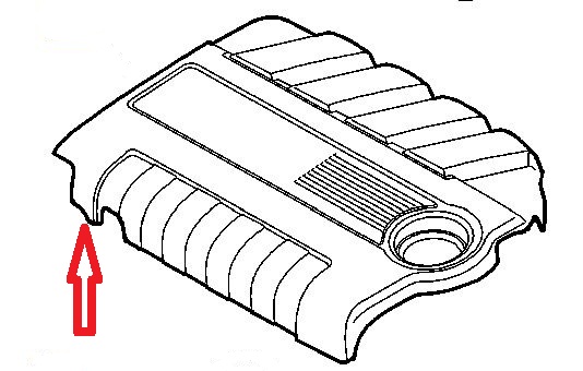

Minun ex DTH koneisessa Saabissa oli moottorin suojamuovi hinkannu juuri tuon lämpöanturin johdot poikki. Alla havainnollistava kuva:

Hiukan tutkin ongelmaa. DPF:n paineanturiin tulevat letkut ovat ainakin visuaalisesti hyvässä kunnossa. Sitä en tiedä, miten tuon Jcarlson'in kertoman jännitteen voisin mitata. Ja tuo toinen idea (jmaatta) oli osin oikea .. minunkin autossa kansi oli hinkannut tuota johtonippua, mutta tässä vaiheessa (222000km) oli vasta muovinen suojaputki hinkattu puhki .. sen sisällä kaikki johdot olivat ehjiä. Avarsin kantta sentin verran ... ei hinkkaa enää.
