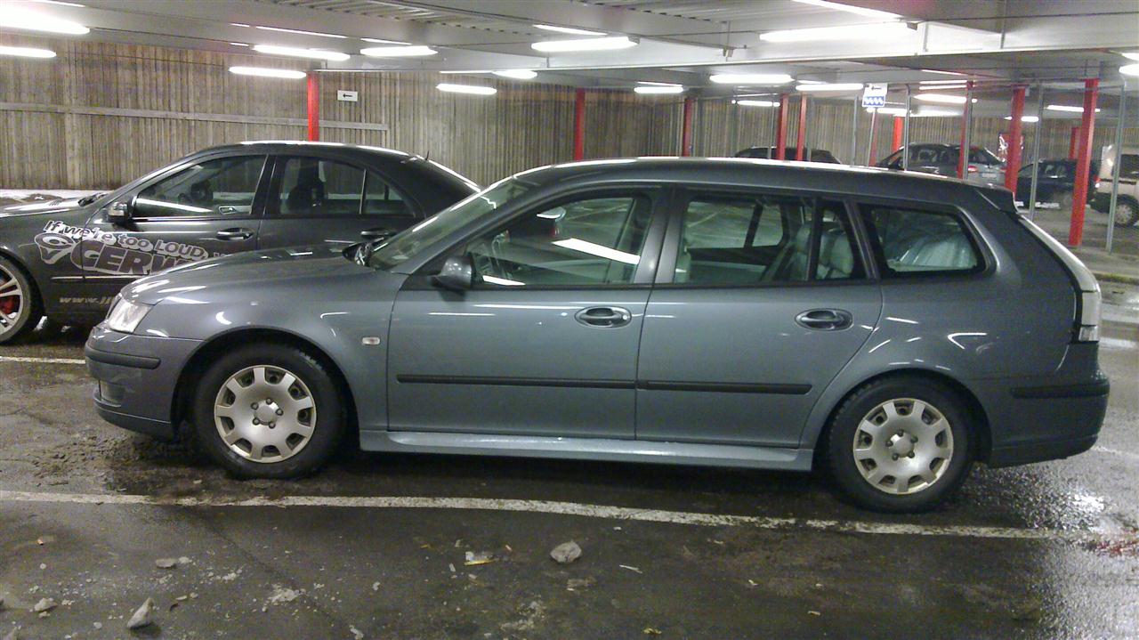

Mahtuu. Minulla oli alla 15" peltivanteet 195/65/15 tappokitkoilla kun kävin tämän rassin Tukholmasta hakemassa.
Kuvakin varmemmaksi vakuudeksi: http://www.hiekkalaatikko.org/saab_15.jpg
