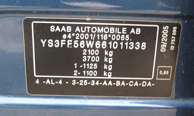

Mahtaakohan tuota muuten nähdä mistään mitä varusteita tähän autoon on ruksattu? Asiakirjoja tuli kyllä auton mukana salkullinen, mutta ei mitään varustelistaa. Myynti-ilmoituksessa oli että tässä olisi Sport-alusta, mutta vähän eppäilen. Mitenkähän tuon voisi varmistaa?

Kuskin ovi auki niin tyyppikilvessä on koodisarja joka kertoo millainen alusta autossa on tehtaalta lähtiessä ollu. EPC:n avulla voi numerot tulkata. Tai listaa tähän niin tulkataan. :)

Viesti Kirjoittaja roud-ari »
jmaatta kirjoitti:Kuskin ovi auki niin tyyppikilvessä on koodisarja joka kertoo millainen alusta autossa on tehtaalta lähtiessä ollu. EPC:n avulla voi numerot tulkata. Tai listaa tähän niin tulkataan. :)
Ok, kiits!
Edit:
So här:
jmaatta
Viestit: 1743
Re: Turinaa ja kysymyksiä 9-3 SC 1.9TiD
Viesti Kirjoittaja jmaatta »
4 etujousi normaali
AL takajousi normaali
4 etuvakaaja sport
3 takavakaaja normaali
25 etuiskari normaali
34 takaiskari normaali
AA etujarrulevy 285mm
BA takajarrulevy 278mm
CA etujarrusatuka 285mm levylle
DA takajarrusatula 278mm levylle
Eli normialusta ainakin tehtaalta lähtiessä ollu.
