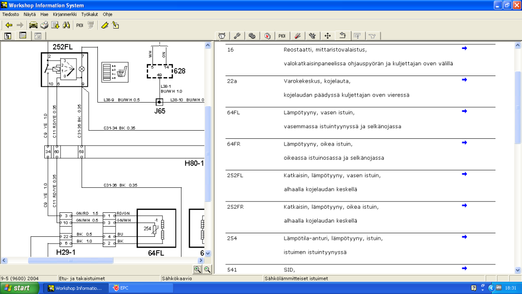

Niin, saa kait sen nappulan tuosta ilmastoinnin paneelista irti, mutta ei se mahda se nappula yksinään toimia, koska kuten sanoin, siinä uudempikoppasessa 9-3:ssa sitä persgrilliä ohjaa se ilmastoinnin yksikkö, eli TIETOKONE, se nappi nyt vaan kertoo sille samalle tietokoneelle, mitä se grillattava haluaa.
http://i22.photobucket.com/albums/b304/ ... 300e3f.png
Tuosa näkyy sama kytkentä mallia Saab9-5 - 2004, jossa ohjataan sitä penkinlämmitintä juurikin tuommosella helevetin isolla nappulalla, minkä linkitit tuohon.
Kuvasta puuttuu sen verran (ei mahtunut), että kaikki johdot jotka tulee ylhäältä, tulevat sulakerasialta (polttimolle, eli se ympyröity X mittarivaloilta) ns. virta-avaimen takaa ja kaikki kuvassa "alas" sukeltavat johdot menevät maihin.
Koitapas tuommosella kytkennällä. Ainoahan tuossa ongelma on se, että jos se ei olekaan yhtään verrannollinen arvoiltaan se 9-5 istuimen "termostaattivastus" tuohon 9-3:n istuimessa olevaan ni sulla joko palaa auto tai penkit ei lämpiä (kuten sanottu, se ohjemanuaali ei kerro minkämoisia arvoja noiden vastusten tulisi näyttää...)
Eli joo, kattele siitä aiemmin laittamastani 9-3 kaaviosta mitkä johdot täsmää tähän 9-5 kaavioon vai täsmääkö mitkään... (pitäis täsmätä) mutta tosiaan nos nuo vastukset ei oo samanlaisia (ne termostaatin virkaa ajavat) ni eihän se sitte toimi...

Katkaisijalla saat tuon kyllä päälle, mutta se sitten lämmittää koko ajan täydellä teholla. Mitenkähän kuumaksi lämpiää kun paksuissa talvivaatteissa ei huomaa lämmittimen polttavan takapuolta. Savun hajun tullessa penkistä, ollaan jo vähän myöhässä.
Tarvitset säätimen, joka lukee tuon anturin antamaa signaalia ja katkaisee lämmityksen kun sopiva lämpötila on saavutettu. Märkäkorvan viestissä mainitut lämpötilat ovat ilmeisesti Saabin tietokoneelle ohjelmoidut esiasetukset, joita sitten tuolla kytkimen napsuttelulla valitaan päälle.
Voin tuon anturin mitata huomenna töissä, olin jättänyt talteen rikkinäisestä vastuksesta irroittamani rele-/anturihässäkän.
EDIT: Tuossa Märkäkorvan tuoreemmassa postissa oleva kytkentä voisi tosiaan toimia. Siinä kytkin ilmeisesti mittaa tuota lämpötila-anturin läpi menevää virtaa ja katkoo sitten ohjausta releellä, riippuen rullan asennosta. Anturi on helposti vaihdettavissa jos vastusarvo ei ole sopiva.

Saabin ohjausrele on sitten siellä penkin etureunassa. Rele vetää kun ohjausjohto saa maakontaktin.
Noissa nappuloissa näyttäisi vastaava rele olevan sisäänrakennettuna ja sieltä tulee ulos +12V jännite. Sillä ei siis voi ohjata tuota penkissä olevaa relettä.
Vaihtoehdot mielestäni:
A. Penkin rele pois ja kytkennät suoraan lämmityselementille.
B. Penkin ohjausjohto kiinteästi maihin ja tuo "sulakkeelta"-merkitty johto kytketään tuon kojelaudan säätönappulan perään.
9-5 2.0 Tid 2010 x2
