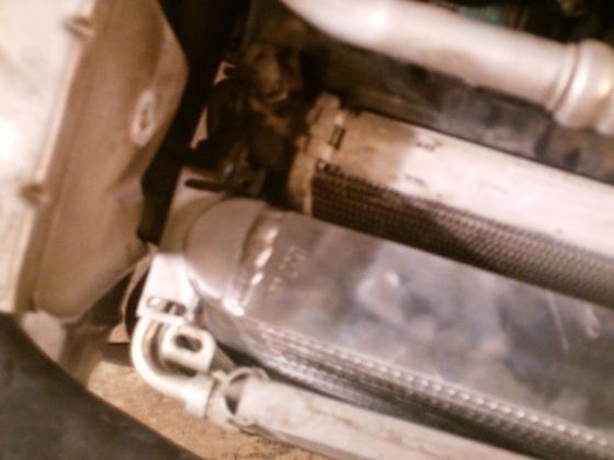

Avossa on samainen DO88-cooleri mitä toveri Suorsalla, myös minulla ensimmäiseksi pinossa asennettuna.
Hyvin istuu automaatin jäähdytinputkien jne. kanssa, mitä nyt vähän sai silppoa kiinnikkeitä ja putkia rakentaa uusia tukia yms.
Lyhtyjen välissä meinas tulla ahdasta mutta siellä on jo toista kesää.
Logeista päätellen imuilma avossa n. 10ast. viileämpi vedossa mitä SC:ssä jossa vakioIC alkuperäisellä paikalla, ihan eri olosuhteet, eri ahtimet, eri tunet jne eli toooodella vertailukelpoista dataa (80-140 vedosta katsottu molemmat).

Jos joku haluaa laittaa ton do88 coolerin alkuperäiselle paikalle keskimmäiseksi niin ,siinäkin voi joutua noita kiinnikkeitä tekemään. Ne kynnet millä tuo on jäähdyttimessä kiinni niin, oli oikeilla paikoilla ja ne suoja kumin kiinnitys tapit mutta, tuo toinen yläpää ei osunu kohdalleen
Toinen puoli meni hyvin kiinni tuosta vaan puuttuu pultti
