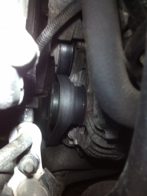

En lähtisi sitä takastefaa vaihtamaan.. ennenkuin varmistat ettei syyllinen sittenkin ole etustefa. Etustefan vuotoja on ollut monia, kun taas takastefa vuotoja en ole esim. tällä foorumilla lukenut vissiin ainuttakaan. Ettei huoltamolla olisi nyt mennyt etu, ja takastefa sekaisin. Tarkoittavat etustefaa vaikka väittävät sen olevan takastefa.. Näet sen itsekkin kun katsot jakopäänpuoleista päätyä koenesta, siis sitä päätyä missä apulaitehihna pyörii. Esim. minulla vuotanut etustefa oli sotkenut öljyyn koko sen apulaitehihnan puoleisen päädyn koneesta, vetarin suojakumit yms jne.. Koska hihnapyörä pyöriessään sotkee öljyyn kaiken.

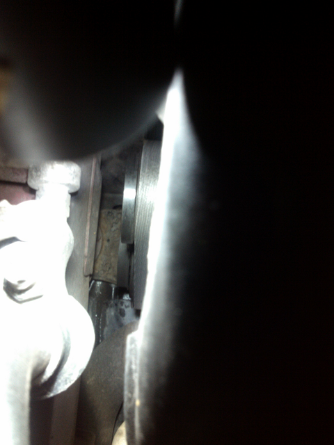

Kävin tuota hihnan ympäristöä tutkimassa ja ei se näyttänyt öljyn sotkemalta.
Joku pieni läikkä tuolla pohjalla näkyi.
