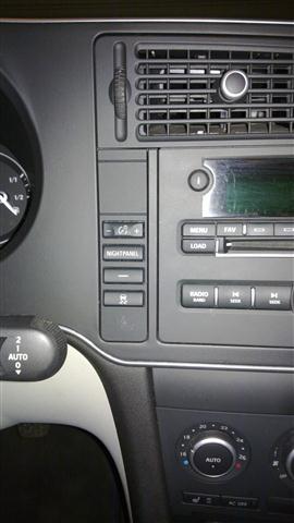

Mikä funktio sillä ESP nappulalla (jota minulla ei siis ole) on ? Tai miksi sama asia voidaan hoitaa myös sidin kautta.
Ja miksei sitä ole kaikissa malleissa ?
Saab 9-3 SC 1.8t BioPower Stage5 -09
Saab 9-3 SC 2.0T Aero XWD -10
jcarlson
Viestit: 9166
Paikkakunta: Haparanda
Re: ESP
Viesti Kirjoittaja jcarlson »
Prefaceliftissä on erillinen ESP (tai TCS)-nappula. Sama funktionaalisuus on facelifteissä siellä SID:ssä (ESP off, kaikissa facelifteissä on aina ESP). Ei muuta eroa kuin että faceliftissä on säästetty yhden nappulan hinta.

jcarlson kirjoitti:Prefaceliftissä on erillinen ESP (tai TCS)-nappula. Sama funktionaalisuus on facelifteissä siellä SID:ssä (ESP off, kaikissa facelifteissä on aina ESP). Ei muuta eroa kuin että faceliftissä on säästetty yhden nappulan hinta.
Olisin voinut vannoa että olen 2008 mallisessa Aerossa nähnyt tuon nappulan, tosin siten että siinä on kuva missä auto luisuttelee :lol:
Mutta nopealla Googlen kuvahaun perusteella taitaa tosiaan olla niin että 2007 tuo vielä on, eli uudessa kojelaudassa, mutta vanhalla korilla.
jmaatta
Viestit: 1756
Re: ESP
Viesti Kirjoittaja jmaatta »
Voin vahvistaa yllä olevan MY07 osalta:
