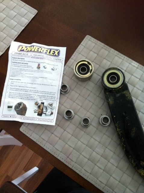

Nyt sain nuo uudet nivelet kääteni, eli alkuperäisen tyyliset pallonivelet on noissa. Ekassa kuvassa näkyviä sinisiä pöly/lika suojia ei tullut mukana. Nuo on siis ne uudempaan bumerangiin eli n. 47mm reiällä olevaan. Täytyy hankkia vielä toinen tukivarsi niin saan laitettua paikoilleen joskus Kuva
Vanhempaan bumerangiin 38mm reiällä olevaan powerflex tarjoaa tuommosta perus puslaa niin kun muuallekkin tukivarsiin. En tiedä toimiiko tämä sitten, niin hyvin kun tuommoinen pallonivelellä oleva
edit 19.8.2016 katsastusmies löysi välystä jo ensimmäisellä katsastus kerralla ei kannata rahaa tuhlata näihin !
