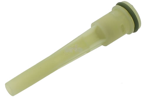

imusarjan ja kannen välissä on huohotinventtiili, semmonen "pilli" mikä pitäisi mennä ahdoilla kiinni mutta jos vuotaa niin ahdot pääsee öljytilaan.lentäväsaabisti kirjoitti: ↑Ke Marras 27, 2019 13:01Nyt ei äkkiseltään sytytä että mikäs tuon aiheuttaisi? Tai siis mikä on väärin?Signum 2.0T kirjoitti: ↑Ti Marras 26, 2019 22:04eihän nyt ole niin että ahdot pääsee öljytilaan jos ei kerran paikallaan mistään vuoda, eli imusarjassa oleva "pilli" päästää paineet öljytilaan.
Auto ainakin toimii ihan normaalisti ja kiihtyy yms.
ei oo pitkä kun yhteen vectraan vaihdoin, aina ahdoilla nosti ahtimen paluuputken lohkosta sen verran että roiskui öljyä pihalle.
tämäkin toimii muuten kyllä normaalisti.

- "Ruisku"
- Viestit: 137
- Liittynyt: Su Touko 18, 2008 13:07
Re: Öljyä vuotaa turbon läheltä (oli: ei käynnisty kansirempan jälkeen)
luulis vuodon löytyvän noillalentäväsaabisti kirjoitti: ↑To Marras 28, 2019 12:22Tuota ei varmaan hyllystä saa niin kokeilen nyt tuota uutta syöttöletkua ja laitoin kaksi GoProta kuvaamaan tilannetta ahdoilla![]()
osa 2 jos siis tarvetta tulee
https://www.google.com/url?sa=i&source= ... 8378991581
https://www.esaabparts.com/static/image ... 797658.jpg
