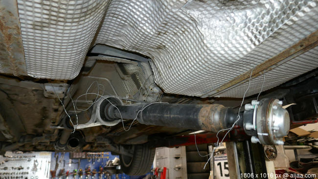

Tämän inspiroimana laajensin samaa tapaa eLSD putkien nipparemonttiin. Irroitin takarenkaat, takavakaajan ja pakoputkiston. Lisäksi kardaanin irroitin perästä ja sen taemman tukilaakerin korista. Lisäksi löysäsin kardaanin etummaista tukilaakerin kiinnikettä ja lopuksi laitoin kardaanin rautalangoilla roikkumaan. Kardaani ei WIS:n ohjeiden mukaan saisi taittua jyrkälle mutkalle ja siten aiheuttaa painetta niveliin. Tässä tilanne kardaanin osalta:
http://aijaa.com/tkV8EO

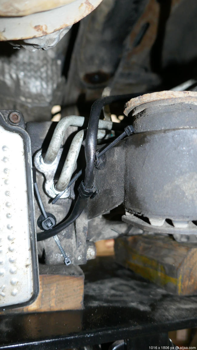

Tämän jälkeen tunkki perän alle ja perän kiinnitysruuvit (4 kpl) irti. Laskin perää ehkä 20 cm alaspäin, mikä oli ehkä turhan rohkeasti. WIS sanoo jo momentinmuuntimen kannen tiivisteen ja suodattimen vaihdon yhteydessä, että "varo vahingoittamasta vetoniveliä" mutta toisaalta ei sano mitään täsmällistä, kuinka paljon voi perää tässä kohtaa laskea. Tässä remontissa vähemmänkin olisi riittänyt, ehkä tuollainen 10-15 cm olisi ollut riittävästi. Tämä tarjoaa jo riittävän tilan eLSD putkien irrottamiselle perän ja korin välistä.
Tässä kuva perästä laskun jälkeen.
http://aijaa.com/VNib2t
Tässä kohtaa työskentelytilaa oli jo lähes ruhtinaallisesti. eLSD putkien irroitus oli suoraviivainen homma, koska nipat ovat hyvin pienellä momentilla kiinni. Uudet nipat perään kiinni ja sen jälkeen eLSD putket napsahtavat paikoilleen työntämällä ne yksinkertaisesti reiästä sisään. (Kiinnityssokkia on aika hankala uusia erikseen, koska ne ovat hyvin hentoja ja helposti taipuvat paikoilleen laitettaessa. Myöskään sokat harvemmin ovat putkien irtoamisen syynä vaan noiden nippojen ohuiden reunojen syöpyminen ja katkeaminen.)
Tässä yhteydessä uusin muista syistä myös eLSD solenoidiventtiilin (13280097) ja sen peltitiivisteen (saatavana vain osana laajaa tiivistesarjaa 13334078), kun perä oli kerran alhaalla. Tätä ei normaalisti tarvitse tehdä.
Tässä käytetyt mutta kunnostetut putket perässä kiinni, kuva päältä päin:
http://aijaa.com/URlmIJ
Tämä kuva vasemmalta sivulta:
http://aijaa.com/xfLzrY
