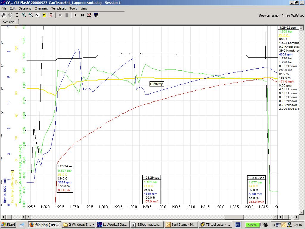

T25, stage3 ja vakioissukka; Mailin jälkeen imulämpö suomen kesässä 74 astetta

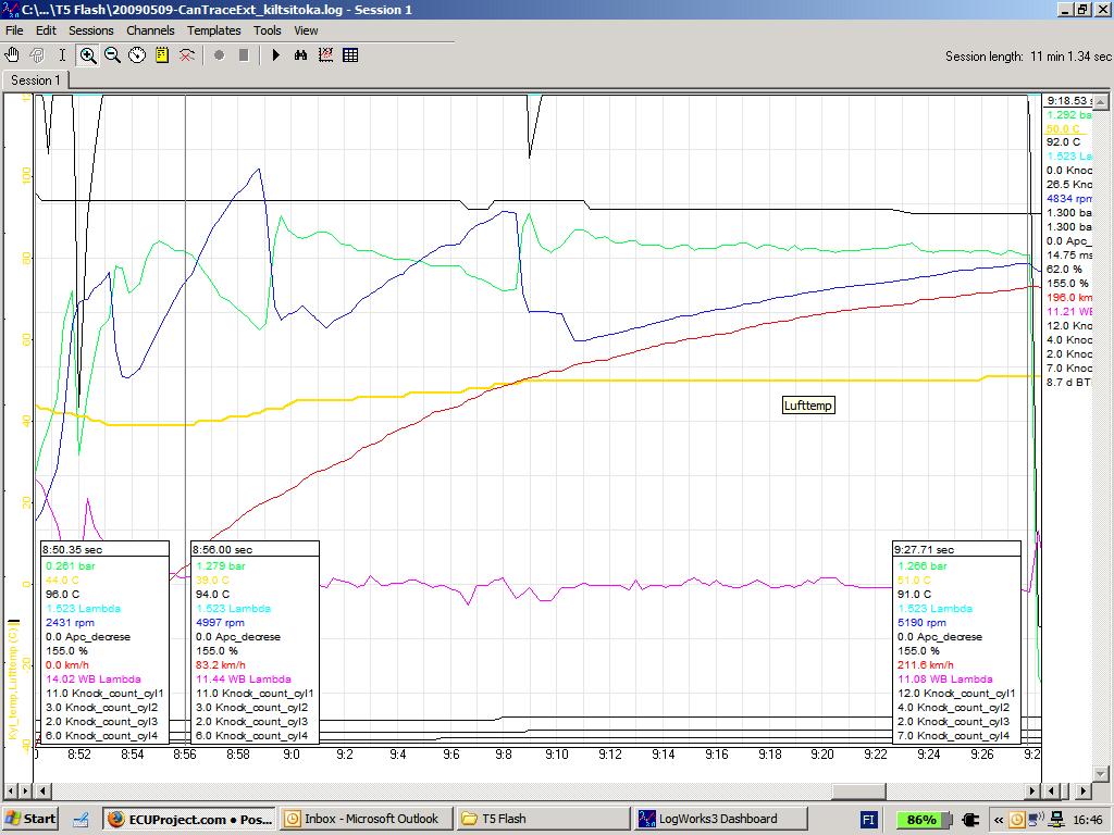

15T, stage3 ja SG:n IC; mailin lopussa imulämpö 51 astetta. Olikohan ulkolämpötila about 5 astetta viileempi kuin edellisessä kuvassa.
http://saab.kuvat.fi/kuvat/kiltsitoka.JPG/full
Kennostothan on niin keveitä että ajoviima on se joka jäähdyttää lappu lattiassa vedossa, siksi tuo lähtötilanteen alkulämpöero ei taida paljokaan merkitä. Eikä 15T nyt ole juurikaan huonompi lämpöpumppu kuin T25 että se selittäisi 25 asteen eron loppupuolikkaalla.
Kyllä vakioIC:llä tekee yhden komean ohituksen matkanopeudesta kun kenno on valmiiksi viileä, mutta sen jälkeen se onkin jo lämpenemään päin. Ja tuo SG:n tuote ei todellakaan ole paras mitä keulalle voi laittaa, mutta bolt-on ja saa riittää toistaiseksi.
