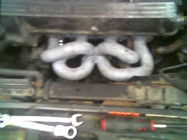

pakosarja on nyt paikoillaan ja koeajot suoritettu :D
samaan vaivaan väsäsin 3"dp:n ja putkiston yhdellä vaimentajalla. äänet on kovilla kierroksilla aika mehevät :twisted: mut matkavauhdissa eivät kuitenkaan mitenkään häiritsevät.
tällä yhdistelmällä ahdin ottaa nyt 400-500 kierrosta alempaa kiinni(oli vähän liukas niin ei oikein päässyt kunnolla kokeileen).
ilmastoinnin kompressorin jouduin ottaa pois (helpotti dp:n tekoa kyllä) ja yläkiinnikkeen joudun muokkaamaan. itse kompressori kuitenkin mahtuu paikoilleen.
ahdin ei aluksi mahtunut paikoilleen vaan painekello otti kiinni lohkoon. taivutin pakosarjaa vielä hieman ylöspäin ja nyt ahdin istuu hienosti.
parempia kuvia huomenna. tässä kuitenkin yks huonolaatuinen odotellessa.

Traviiko muuten Etumaskia ottaa irti ku asentaa uuden pakosarjan/Turbon ?
Mietin vaan että onnistuuko se ?
MB C 220 BE CDI S204 , -09
KIA Ceed 1.6 EX SW -07
Viestit: 11625
Tomi9000T kirjoitti:Traviiko muuten Etumaskia ottaa irti ku asentaa uuden pakosarjan/Turbon ?
Mitäs se maskin irrottaminen auttaisi? siinähän on vielä pahimmassa tapauksessa ilmastoinnin lauhdutinkenno, välijäähdytin ja syyläri välissä ennen kuin maskin irrottamisella esim. lisänäkyvyyttä saisi.
Jos taas tarkoiti että koko lukkopelti em. kennoineen purettaisiin, niin saahan ne purkaa, jos tahtoo, mutta ei liene mitenkään välttämätöntä.
