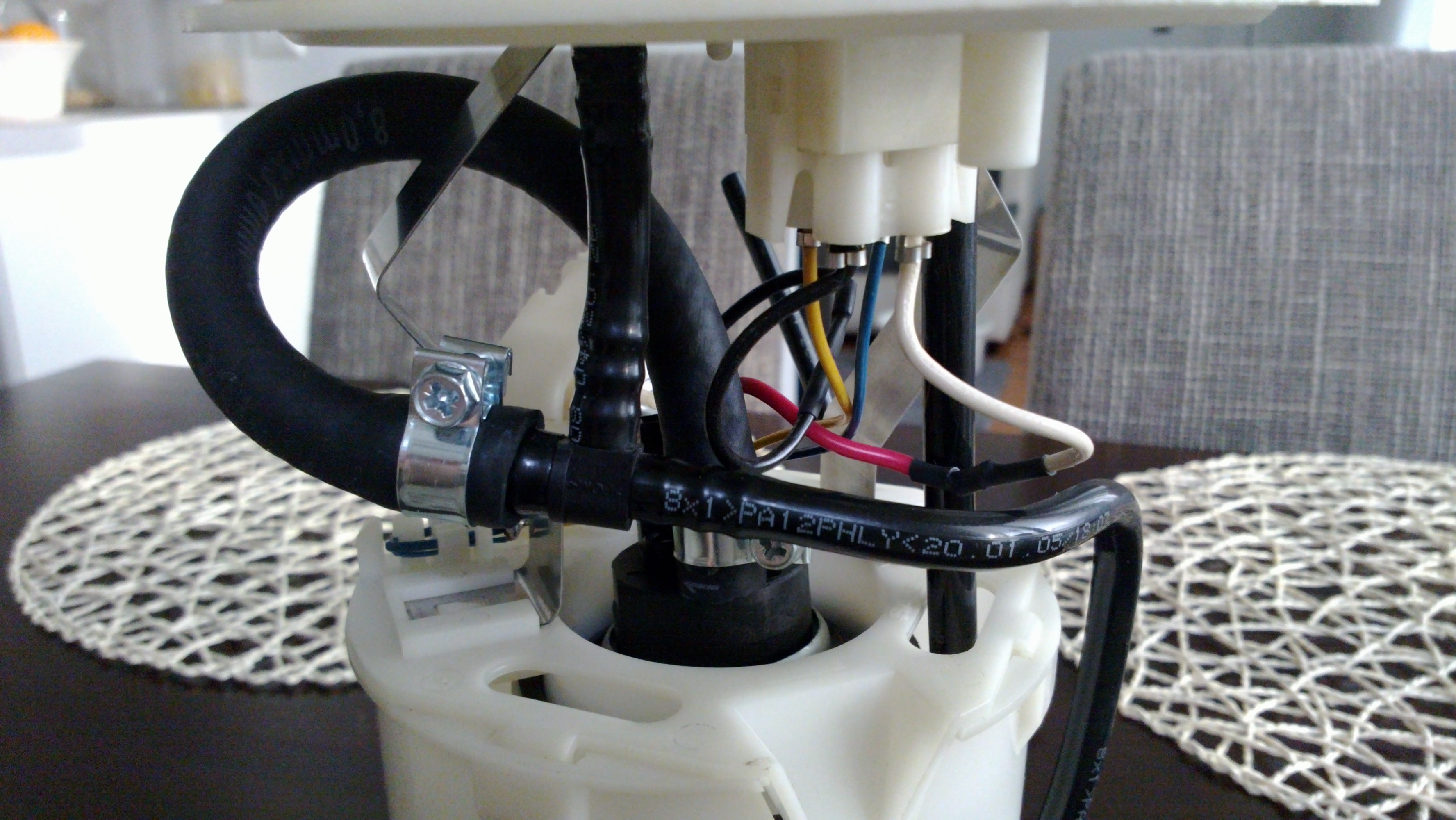

Miten ootte tuon Henkon pistäny tuonne ämpäriin? Sillä alkuperäisellä pumpun ympärillä olevalla esisuodattimella vai sillä omalla joka tulee matkassa? Sen alkuperäisen kaulus oli vähän nafti niin kairasin isommaksi mutta eihän se oikeen timmisti enää tiivisty tuon Henkon ympärille niin liekö isompaa merkitystä.

Kairaa asennuspesää vaan sopivasti isommaksi ja käyttää ämpärin omat suodatinverkot.
Ei sillä ole väliä jos yläpäästä joutuu ottaan se O-renkaan pois kun ämpärihän on aina täynnä vaikka tankki olisi lähes tyhjä eli pumppu on upoksissa koko ajan (kunnes polttoaine oikeasti on loppu järjestelmästä)
Tästä tuli mieleen että älkää vinguttako noita isotehoisempia pumppuja tyhjässä tankissa. Veikkaan että jotku mykistyneet yksilöt on ihan voitelun puutteesta leikanneet kiinni.

Ok, kiitos "uskon vahvistuksesta", noin juuri ajattelinkin. Sähköliittimen modaus vielä tekemättä, sen jälkeen valmis varaosapaketti jos/kun tuo alkuperäinen porsii. Vielä pitäisi leikata se aukko penkin alle.

Alkuperäiset abikot käy, levittää vaan toista hieman koska henkossa erikokoiset navat :)

Minusta tuo Henkon mukana tullut liitin istuu paremmin paikalleen. :)

Tarvitseeko tälläistä connectoria jos vaihtaa henkon 275 pumppuun?

Ei ole välttämätön

Mikäli oikein ymmärsin niin tuon saa siihen alkuperäiseen letkuun/putkeen kiinni. Eli on se hyöty että vältytään näiltä lukuisilta tapauksilta että jälkiasennettu polttoaineletku klemmareineen irtoaa.

Onkos se nyt se letkunpätkä mikä tähän henkoon pittää hommata niin tuo 8 vai 10 millin halkasijalla? Kun tuo pumpun pohjassa oleva letkun lähtö on tuosa ainaki sen 10 milliä.

Ok. http://motonet.fi/fi/tuote/458135/Upote ... 8mm-305-cm laitoikko tuon letkun pätkän?

Saako tuota muoviputkee mistään ostettua mitä tuossa ämpärissä on orkkiksena käytetty? Ei näihin kumiletku ja klemmari virityksiin oo paljoa luottoa, kun näyttävät murtavan letkun josta sitten osa aineesta suihkuaa pois. Ei kiinnostas särkeä moottoria tämän takia :D
