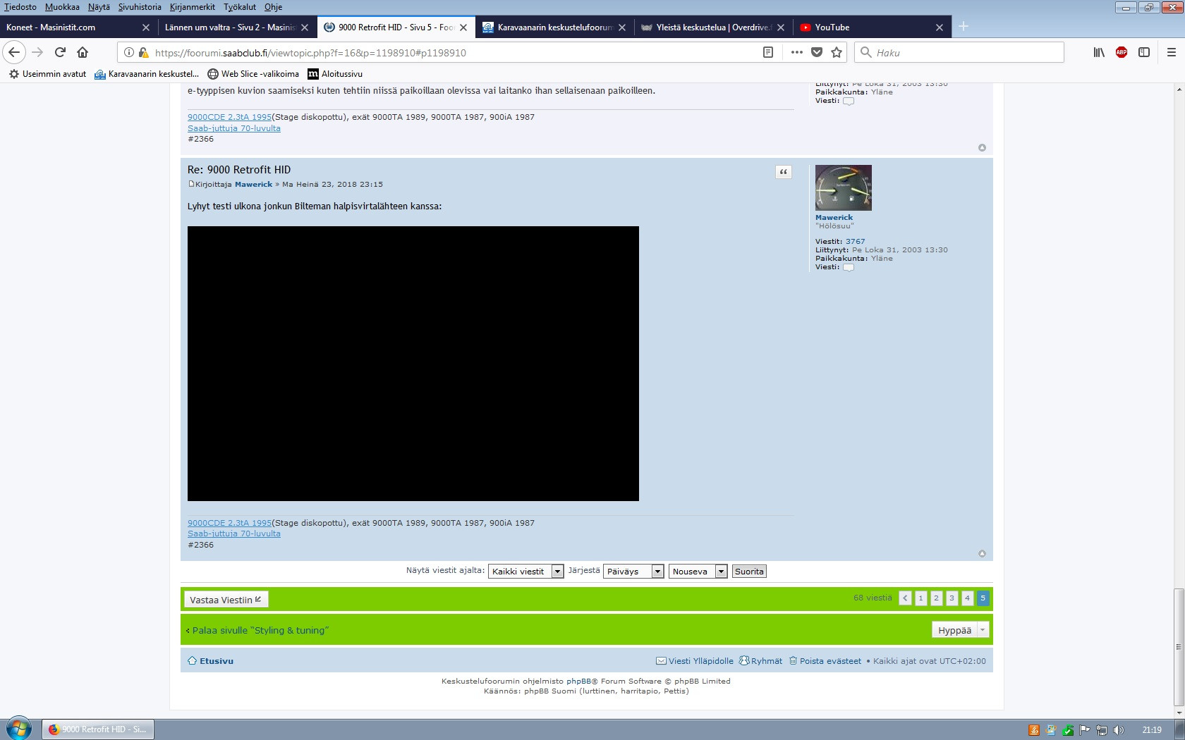

Lyhyt testi ulkona jonkun Bilteman halpisvirtalähteen kanssa:
phpBB [video]

Aika heikolta näyttää :lol:

Lerssinen kirjoitti:Aika heikolta näyttää :lol:
Liittynee Firefoxiin, IE:llä toimii ihan normaalisti.
