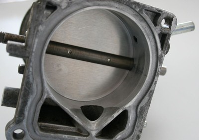

Doddii. Ennakoivasti saabin ahdistuskohtauksia välttääkseni päätin parantaa tilannetta muuttamalla metrin verran 50mm putkea ja tiukan kurvin 60mm rööriksi.. IC:tä asti, josssa 54mm putket vielä hetken...
Kaikki muu on omatekoa ja suunnittelua, paitsi hitsisaumat tallinaapurin ystävällisellä avustuksella... 8)
Tästä se lähti.. onneton jarru, josta ilma menee vasta paineella 8)

Hyvältä näyttää.Tuleeko bling blingeiksi?

Ei tuota enempää. Nuokin on myllytyskoneella kiillotettu, mutta tarkoitus ei ollut tehdä noita osista silmille hyppiviä. alumiini muutenkaan ei pitkään pysy kirkkaana. Oleellisempaa on virtaus. 8)

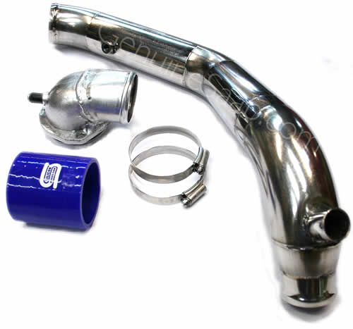

Genuinesaab/Taliaferro suosittelee ko. parannusta 300+hp autoihin..
http://www.genuinesaab.com/catalog/prod ... cts_id=481
http://www.genuinesaab.com/catalog/prod ... cts_id=371

Hatun nosto tuolle projektille :). On moneen yksityiskohtaan paneuduttu huolella ja ei ole oikaistu sieltä, mistä aita on matalin.
Noihin koneistuksiin ja osien etsimiseen menee kyllä helposti aikaa ja paljon.
Sulla taitaa olla itsellä TIG?

Sukellusvene kirjoitti: Sulla taitaa olla itsellä TIG?
Hook kirjoitti:Kaikki muu on omatekoa ja suunnittelua, paitsi hitsisaumat (6kpl) tallinaapurin ystävällisellä avustuksella... 8)
..Mulla mitään ole.
Tallinaapurilla on TIG...
Hitsaushommat vei ehkä noin puolituntia naapurilta yhteensä.
Valmiita 30, 60, 90 ja 180 asteen alumiinikurveja hain http://www.moposport.fi (samoin http://www.hevosvoima.com sekä kuulemma amw myyvät..) ja tuossa tuli käytettyä 60, 30, 60 ja 90 asteen kurvit.
Alamutkana on etolan pitkä 90 asteen 60mm letku, josta leikkasin toisesta haarasta siivun tuohon imusarjan päälle.
Nippan varastin valmiista "tuning" osasta.. (sellainen 10cm aluputkenpätkä, josta leikkasin nipan irti ja hitsuutin paikalleen tuohon kurviin...)
Suurin hommahan tuossa on mittailla ja katkoa tuota putkea sopivasti... mallailla ja sitten taas.. Yhteensä ehkä noin 2 täysmittaista työpäivää tallilla, eli myyntiin ei kannattane lähtee rakentaa tuolla viimeistelyasteella.. :roll:

Niin no, ihme sinänsä että joku kehtaa kaupitella tuon näköisiä mutkia kaasuläppäkotelolle... :roll: Varmaan ihan toimiva, mutta herkästi asiakas tulee tilanneeksi vielä tuon rosterisen kulman, jotta saa edes kohtuullista viimeistelyä. :D
