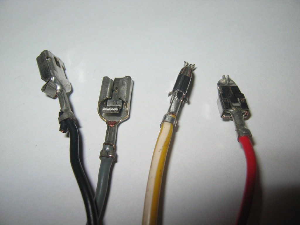

mites irtoaa vastakappaleet sulakerasiasta irti ja mistä niitä saa uusia??
eli tarkoitus askarrella 9000:Sen sulakerasia og900:sen pellin alle lisävalojen sulakkeet ja releet sinne.

Paina piikillä koskettimen vierestä yhdeltä tai molemmilta puolilta niin että koskettimen lukituskynsi/kynnet vapautuvat.
Et kertonut mitä kolmesta tonnarin sulakerasiasta aiot hyödyntää, tuskin ainakaan sitä hanskalokeron luona olevaa?
Tarvitseeko koskettimien olla uusia? Purkuauton rele/sulaketaulusta saa purettua aika monta kosketinta johtoineen.

olikohan tuo se pieni abs pumpun jne kotelo .
kuvasi oikeanpuoleisia liittimiä näyttää olevan.. oishan se kiva jos ois uudet liittimet ni sais johdotukset tehtyä nätisti.

pitänee hakea biltemasta työkalu noihin liittimiin ei löytyny laatikosta tarpeeksi järeää ja siroa työkalua irrottamiseen.
Re: 9000:Sen sulakerasiasta pinnit pois ja uutta tilalle
Aiempaa keskustelua liitintyökalusta: http://foorumi.saabclub.fi/viewtopic.php?f=23&t=105416
Olen hyödyntänyt vanhoista pyyhkijänsulista ne kumin tukena olevat rosterilatat ja työstänyt niistä moneen hommaan sopivia piikkejä ja koukkuja.

hitto vie jus.. just eilen siivosin eteisen jossa oli mm.bilteman pyyhkijänsulkia joista askartelin oogeeseen ajovalojen pesureihin uudet kumit.. no kaikkea ei voi säästää ja olihan nuo melkein 6kk eteises hahhaha..
n.12e/kpl biltemas nuo työkalut. taidan hakea molemmat.

Aika monta johtoa irrottaneena minulla toimi hiuspinnistä muokattu.
