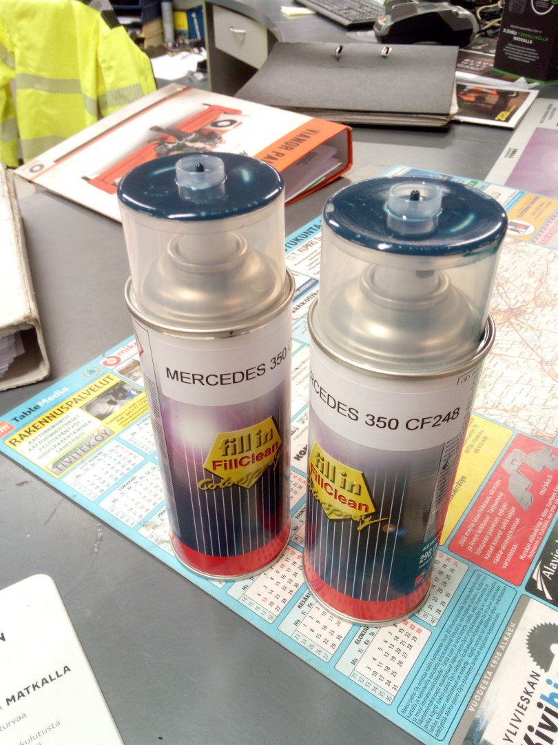

Kävin kaupunkireissulla hakemassa myös kynsilakkapullollisen paikkamaalia, päädyin Surfblauhun koodilla 900, sen Dunkelblau 904:n sijaan, maalasin keulan paikkaukset tuolla ja aikas hyvin sävy sattui. Tämähän on ylimaalattu jossain vaiheessa, joten vähän mutuilua oli ja jos haluaa olla varma, niin sitten pitää mennä auton kanssa paikalle ja ottaa sävy mittarilla. Nyt olin Civicillä liikkeellä, koska se on ihan pikkasen näppärämpi peli tuommoiseen parin tunnin eestaas sukkulointiin kaupungissa, kuin Mersu tai Hiace, varsinkin kun lämpötila lähenteli hellelukemia.

Sävyt eivät liene kovin kaukana toisistaan :D
Tuollaista tuli sävykoneella

^Ei varmaan isoa eroa ole, ei tuo Surffinsininen ihan 100% osunut tähän, mutta sanotaan että 98%. Vähemmässä valossa tämä on hyvin tumman sininen, mutta auringonpaisteessa vaaleampaan taittuva, tuo Dunkelblau oli minusta kuvien perusteella vähässä valossa käytännössä musta ja auringonpaisteessa tummansininen. Tuossa sinun isolohkossa on jännä vivahde, kenties vähän harmaan suuntaan, vaikea kuvailla, mutta ei sama kuitenkaan kuin tuossa omassani.
