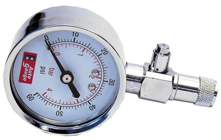

Itse onnistuin talvella huoltoasemalla rikkomaan renkaan paskan mittarin takia.
Takarenkaasas oli pieni vuoto jo entuudestaan, niin ajattelin tarkastaa paineet. Yllätyksekseni mittari näytti 0.8 bar renkaassa. Olin näkevinäni että rengas onkin vähän lytyssä.
Noh, aloitin renkaan täytön, tavoitteena 2,5bar. Aikani laskin ilmaa ja kerkesin ja vaimokkeelle kirota että ompa sellilla väsyny kompura kun ei jaksa nostaa painetta.
Sain mittarin näyttämään 2,5 bar ja tarkistelin muitakin gummeja. Tosin kaikki muutkin renkaat näytti 0,8 bar.
Siinävaiheessa alkoi tilanne haiskahtamaan sen verran että en lähtenyt täyttämään muita renkaita vaan ajoin toiselle huoltikselle.
Siellä renkaasta kuuluikin jo pieni pihinä ja kun laitoin mittarin kiinni näytti sen miltei 5 baaria! , muissa renkaissa n. 2,3...
Vahinko oli jo tapahtunut. Rengas oli rikki, kello oli 22 ja aamulla piti olla Vaasassa töissä. Eiku takaisin Porvoossa renkaanrikkoneelle huoltoasemalla ja norsunspermapulloa hyvitykseksi tinkamaan.
Matkalla vaasaan menikin k.o. pulloja 6 kappaletta...
Mitä tästä opittiin.
Huoltamon mittarit on on niin huonoja kuin niiden käyttäjätkin.
Niitä raahataan letkun perassä pitkin maata. Ne pudotetaan maahan renkaan viereen ennen kuin itse kyykistytään.
Harvalla bensa-asemalla on veden erotinta paineilmalinjassa, ja siihen kun lisää talvipakkasen ja sen saatanan mulkun joka jättää oven auki tai mittarin kaapin ulkopuolelle...
Ostinkin toisen saabistitoverin inspiroimana tuollaisen analogisen rengaspainemittarin. Sen varassa tarkastan paineet, ja luotan bensa-aseman mittareiden näyttämään lähinnä viitteellisenä.
Kuva liittyy, siinä K.O mittari.

Re: Rengaspaineiden tärkeys
Bilteman mittari (maksoi n.6-7€) voitti muutama vuosi sitten jonkun lehden rengaspainemittari testin. Saman näköinen, kun tuo kuvassa, mutta mustaa kumia ympäriinsä.
sc 1.8t -o6
Ostin Biltemasta taannoin tämän testivoittajan, ensimmäisessä mittauksessa viisari meni tappiin asti ja sinne jäi. Kävin sen vaihtamassa uuteen, ja nyt ensimmäinen mittaus meni ok. Viisari ei kuitenkaan palautunut nollille ollenkaan, ja kun mittasin toisen renkaan, viisari meni taas tappiin ja sinne jäi. Tästä viisastuneena ostin samasta puljusta digitaalisen version ja se on pelittänyt vallan mainiosti tähän asti.aatovua kirjoitti:Bilteman mittari (maksoi n.6-7€) voitti muutama vuosi sitten jonkun lehden rengaspainemittari testin. Saman näköinen, kun tuo kuvassa, mutta mustaa kumia ympäriinsä.
