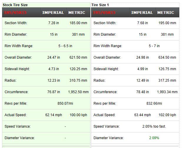

Kaveri heitti tänään muutaman kuuman kesäkysymyksen, johon en itse heti äkännyt vastausta.
Eli kumpi on korkeampi kesärengas 185/65 R15 vai 195/65 R15? Kuinka paljon on eroa?
Kuinka korkeus lasketaan?
Onko mitään merkitystä laittaako eteen (Saab 900) leveämmät kumit kuin taakse?

195/65R15 on halkaisijaltaan n. 13mm isompi. Profiilisuhde (65) on prosenttia leveydestä ja kun leveys kasvaa sentin, kasvaa profiili tästä 65% eli 6,5mm. Tämä kasvu tulee molemmille puolille vannetta, joten kokonaisuutena halkaisija kasvaa n. 13mm. Tämä ero tietty "nollautuu", jos 185:ssa on kulutuspintaa jäljellä 8mm ja 195:ssä 1,5mm.
Ei tuolla erolla taida kummoista merkitystä leveyden suhteen olla, että kummat on edessä ja kummat takana. Sen sijaan esim jos toinen pari on jäykkä- ja toinen löysärunkoinen, niin ajettavuus voi olla luokassa "jännittävä" oli ne parit kumminpäin tahansa.
