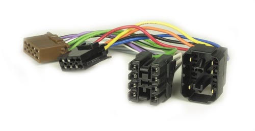

Tässä kytkentäkaavio:
Ja tällaisella tuon pitäisi onnistua:
( kun vaan tietäisi nimen..? )
Tulosta paperille ja mene lapun kanssa esim Biltemaan.. 8O
Description:
Adaptor cable from Saab-Bus to ISO-system.
Is only needed when mounting DENSION car radios in Saabs:
- 900 up 08/1993
- 9000 up 1994
ISO plug in each case for current supply and loudspeaker.

Taitaa onnistua helpoiten, kun pyytää adapteria Saabin omasta liittimestä ISO-liittimeen. Auton mallin ja vuosimallin kertomalla osaavat myydä oikean tuotteen.

Jääny nyt tuo vaihtoruljanssi vähän. Mutta tuota, jos ostan tuon ISO adapterijohdon niin nykäisenkö siis tästä kuvassa olevan mötiköiden toiselta puolelta olevat johdot irti ja ne liitettään tuon ISO johdon päihin? Onko nuo liittimet tuollaisia että irtoaa vetämällä ja menee kiinni työntämällä ettei tarvitse alkaa johtoja katkomaan/ruuvaamaan? 30egee maksais tilaamalla adapterit noihin nykyisien johtojen päihin. Minkä nimisiä muuten nuo nykyisetliittimet ovat, eli nuo kaiutinjohtojen päät ja virtaliitin, jotta osaisi etsiä noihin adapterit.

Kovasti näyttäisi että autoon on joku JO VIRITTÄNYT ISO-LIITTIMET jotenka nuo 2 mustaa mötikkää (=ne ISO-liittimet) pitäisi hajota yhteensä neljään osaan joista toisilla (mankkaan menevillä) voi heittää vesilintua ja toiset pitäisi sopia suoraan uuden mankan mukana tuleviin liittimiin!
Nähdäkseni et tässä vaiheessa tarvitse yhtään mitään adaptereita.

Jaahas myönnetään sitten että olin väärässä :) Nuo mustat mötikät on siis Saabin omat eikä ISO-liittimet, jotenka tuohon tarvitsee vain ja ainoastaan sen Saab-ISO adapterijohdon minkä saa about mistä vaan autostereoita kauppaavasta putiikista, tai esim motonet/biltema.

Irtos eilen radion takaa itekseen yksi virtajohdoista ja sisävalot, kello ja radio pimeni. Oli sulakkeen kärventäny. Öhöm, eikai se mitään hajottanu? :? Kaikki pelas kun sulakkeen vaihdoin. Mutta pitääpäs tuollainen Saab:n ISO-piuha metsästää kaupasta.
Kerrataanpa vielä eli nämä nykyiset "mustat mötikät" kun irroitan niin tarviiko muuta tehdä kuin uusien johtojen liittimet työntää vanhoihin liittimiin ja homma on sillä selvä? Yksi asia vain mietityttää, kun tuossa kuvassa näkyy noi harmaat johdot niin ne tulee jostain hevonkuusesta, pitääkö ne saada liitettyä jotenkin vielä uusiin liittimiin kun irroittaa? Eikös nuo harmaatkin johdot ole kaiuttimille? Mutta Saabissa on vain 2 kajaria edessä, eli onko tuonne laitettu valmiiksi johdot taakse vai mitä lie ovatkaan? Nuo ruskeat menevät radioon ja ovat kaiuttimien johdot. Kyseessä siis http://img158.imageshack.us/img158/2729/dsc00005lp3.jpg kuva.

Eli nuo harmaan johdot voi jättää roikkumaan tuonne eikä niistä tarvitse välittää? Teippaan ne johonkin kiinni, jos sattuu tarvitsemaan joskus. Osasilta 16,90e tilattu piuha. Ja sitten vaan repimään vanhat piuhat irti.
9000CD23T
Viestit: 7884
YsisataaS kirjoitti:Eli nuo harmaan johdot voi jättää roikkumaan tuonne eikä niistä tarvitse välittää? Teippaan ne johonkin kiinni, jos sattuu tarvitsemaan joskus. Osasilta 16,90e tilattu piuha. Ja sitten vaan repimään vanhat piuhat irti.
Roikkumaan ja roikkumaan...!!!!
No ensinnäkin nämä harmaat johtimet
( todennäköisesti ovat etukajarien johdot ) vasen ja oikea
( tuo johdin jossa on musta raita on sitten kaiuttimen
- ( miinus ) johdin ja juovaton on + ( plus ).
Ja etukajareille menee aina kaksi johdinta per puoli ( vasen ja oikea )
Ja ruskeissa johdoissa sama stoori ( paitsi että ne menee taakse )
Kun kytket tämän uuden ISO adapterin soittimeen kiinni, niin automaattisesti
olet myös kytkenyt kaikki neljä kaiutinta kiinni (jos niitä yleensäkkään on)
Katso että takakaiuttimien johtimet eivät ota runkoon kiinni ( etenkään + johdin ) tai etukaiuttimien johtimet eivät ota runkoon.
Yllämainittu siinä tapauksessa että autossasi ei ole neljää kaiutinta.
Jos + johdin ottaa runkoon kiinni niin tämä oikosulku on kohtalokasta
soittimen pääteasteelle.
HUOMAA MYÖS ETTÄ JOHTIMET EIVÄT SAA OTTAA YHTEEN...
( jos niitä teipillä niputetaan )
