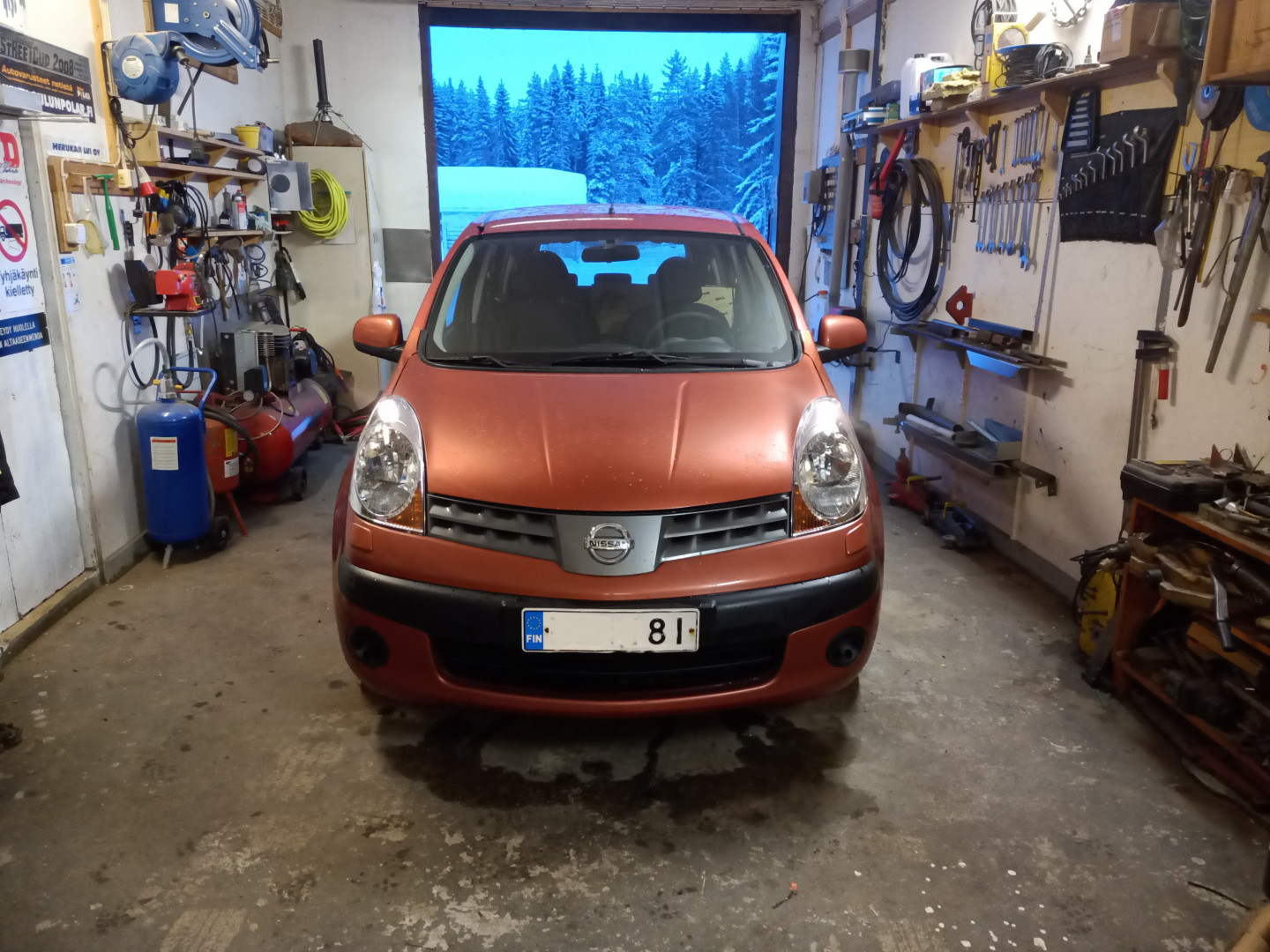

Tänään otin työn alle naapurin -07 mallisen Nissan Noten. Ykköshommana ajovaloumpioiden elvytys ja sen päälle sitten pesu + pinnoitus. Tämä päivä meni ajovalojen kanssa askarrellessa. Sanotaanko vaikka, että tuo homma olisi pitänyt tehdä jo vuosia sitten ja nyt on vähän myöhäistä, koska ulkopintaa kiillottamalla ei kellastunutta sisäpintaa saa korjattua...
Varsinkin kuskin puoli oli aivan ummessa, ihme, ettei näistä ole tullut leimalla sanomista.
Päristelin aika monta kertaa 1000/3000 Abraloneilla, kiillottelin aineella ja lopuksi suojasin. Kyllä ulkopinnalta lähti se mitä oli lähteäkseen, nyt ainakin näkee sitten ne sisäpinnan virheet, jännästi oli muovi myös "revennyt/ratkennut/pirstaloitunut", ihan kuin säröllä oleva lasi. Sekin tuli esiin, kun myllytti tuon ulkopinnan. On se nyt parempi, jospa pari vuotta menisi vielä leimasta ok.
Pelkääjän puolella umpio oli hieman paremmassa kunnossa, mutta ei siitäkään hyvä tullut. Se on umpioiden vaihto sitten seuraavaksi, kun nämä eivät enää kelpaa.
Huomenna sitten tosiaan maalipinnan pesu ja pinnoitus ym. Sain myös toiselta naapurilta tilauksen samasta hommasta, tuttuun autoon, eli tähän.
Tuonhan minä hankin 10/2020 ja myin nykyiselle omistajalle 04/2021, kolme ja puoli vuotta on jo sillä ajellut. Mittarissa taitaa olla reilut 460000 km tällä hetkellä. Siihen taisin silloin syksyllä 2020 tehdä kunnostuksen sumuvaloille, mutta ajovaloja en kiillottanut. Nyt on aika.

Minä hoidin anopin notessa nuo samat valo-ongelmat nakkaamalla entiset roskapönttöön ja hakemalla uudet, vaihdossa meni vajaa 30 min per puoli kun ei laittanu sitä alapulttia ollenkaan ja entisistä väänsi paskaksi irroittaessa :lol: Tuossa lopunaikojen raadossa oli ihan hyvä ratkaisu..

^Mistä hankit ja mitä kustansi, muistatko ? Sanoin naapurille, että jos meinaa tuota loppuun saakka pitää, autollahan on ajettu vasta 155 tkm, niin voi olla että nuo joutuu uusimaan jossain vaiheessa, kun ei noista enää parempia saanut.
