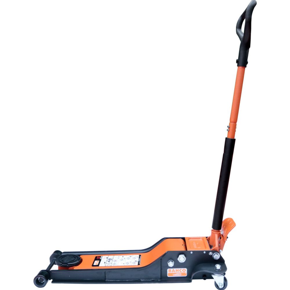

Onneksi harrastajayhteisö ehkä auttaa ja maltatte mitata noista tunkeista nämä kaksi mittaa tunkki ala-asennossaan:
-Matka nostotallan keskeltä kangen nivelpisteeseen
-Matka nostotallan keskeltä siihen kohtaan runkoa, jossa ylitetään nostotallan korkeus
Bahco BH11500
Nostotallan keskeltä kangen nivelpisteeseen noin 550 mm.
Nostotallan keskeltä siihen kohtaan runkoa jossa rungon korkeus on 80 mm, noin 350 mm.
Nostotallan keskeltä pumppausaisan nivelpisteeseen noin 700 mm.
En ole löytänyt matalan auton nostamiseen parempaa mallia. 1500kg riittää hyvin kaikkiin minun autoihin, kun eihän sillä koko autoa nosteta kerralla. Hyvä puoli on myös jalkapoljin, jolla nousee nopeammin. Miinuspuolena on tunkin kokonaispituus pumppausaisan kanssa, eli kapeassa tallissa ei onnistu sivusta nostaminen. Usein olenkin siksi nostanut joko etupään tai takapään ilmaan. Toinen miinuspuoli on 50 kg paino, eli suht raskas kiskoa esimerkiksi hiekkapihalla. Toisaalta on sitten kokonsa takia myös turvallinen vähän pehmeämmälläkin alustalla.
Viestit: 9616
Re: Tunkin hankintaan vinkkejä
^Kapeassa tilassa helpottaa kun nyppää kangen keskeltä poikki, näkyy tuossakin kuvassa jatkon kohdalla ruuvit. Lyhyemmällä kangella on tietty raskaampi pumpata, mutta helpompaa sekin kuin tehdä seinään reikä.
Mutta kiitos! Nyt on mittoja tiedossa, voi alkaa hämmästelemään oman kaluston kanssa, miten ne tunkkauspisteisiin suhtautuu. Josko voisi vähentää lankuille ajoa tai luopua siitä kokonaan.
