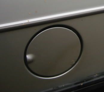

Ei kai siitä ikinä uudenveroista saa. Joku aiempi omistaja (ei edellinen = klubilainen) on joskus innostunut ruiskimaan spraylla parin kukkasen naamioimiseksi, tähän tyyliin:
Täytyy nyt korjauttaa nuo parit pintaruosteet ja toivottavasti ruiskulla saa vähän siistimmän lopputuloksen.
