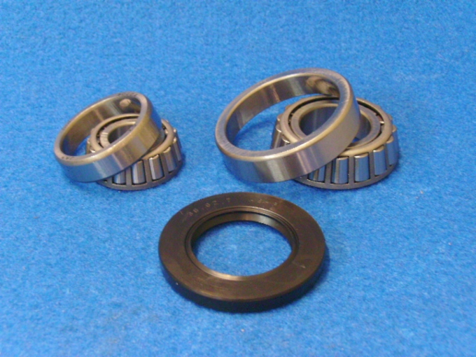

Jos viime vuoden juhannuksena repesi kärryssä kipin etulaidan kiinntyspalkki niin tänä vuonna pyöränlaakeri jollotti niin kovaa et kuului autoon sisälle.
Motonetissa ja puuilossa ei ollut tuohon sopiviin vaiks monenlaista löytyykin.
Yhdestä liikkeestä koitin tilalla mutta ei sieltä koskaan palattu asiaan.
Mut täältä tuli äkkiä
https://www.suomenlaakerikeskus.fi/tuot ... 41231/1483
Vaihto helpohko, sisäkoolin reuna on niin kapea ettei sinne saa prässissä mitään mut ruuvarilla naputtelemalla tuli suht helposti pois.
Sisäpuolen tiiviste oli selvästi päästänyt veden sisään ja kooleissa oli kolot. Siinä akselin varressa mihin tiiviste vastaa niin oli ruostetta ja kuraa tiukassa, sitä piti vähä kiillotella..
Toisen puolen vois ottaa auki ja läästii rasvaa erikseen sinne sisimmäiseen laakeriin kun tuskin se sieltä kupilta koskaan sinne asti päätyy :roll:
Nippa ois jees..

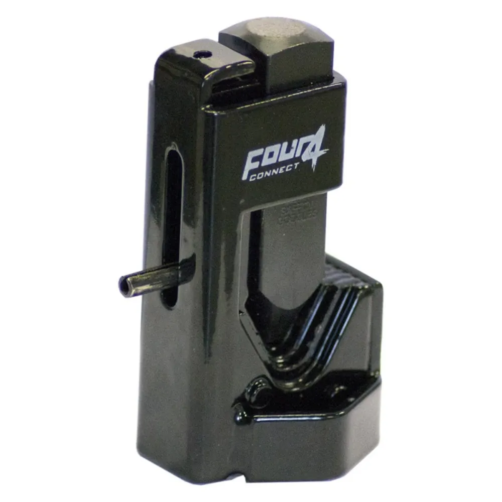

Tulipa iso kuva mutta tuollainen on yllättävän näppärä kun kaapeloittee traktorin akkusähköjä uusiksi, tulee hyvän oloinen liitos.
Tällä kertaa kohteena isän 1694 case.
Lähtee selvästi paremmin käymään, tosin pitää vielä akku-päävirtakytkimen välinen johto vaihtaa tukevampaan kun motonetissa ei ollut sopivaa.
Valitettavasti osa murhetta on myös toimimaton lataus. Eipä oo tullut juurikaan latureita tullut og satkujen jälkeen muuten ihmeteltyy ku vaihtamalla uutta mut tässä kun on vähän kosketushäröö myös mittaristossa eikä latausvalo vilkahtanut ollenkaan, kuten ei moni muukaan polttimo :facepalm_man:
Piti oikein kuukletella että miten merkkivalo pitäis toimii. Normaalisti merkkivalo maadoittuu laturin hiilien kautta mutta vaikka IND nastan maadoitti suoraan runkoon niin pimeenä oli. Juotin vielä irtopolttimoon johdon pätkät jos olisin sillä saanut laturin herätettyä mutta ei...
No latausvalo rupes toimiin kun ensiks vaihdoin polttimon mittaristoon joka on hyvin samanlainen kuin og900 ja olin vielä mitannut yhteyden laturin liittimeltä mittaristoon.
Mutta ei silti laturi lähteny toimiin.
Laturihan ei lähde lataamaan kuin suht reiluilla kierroksilla ilman merkkivaloa joten koska lienee viimeeksi ladannut...
Ottaakohan laturi itseensä jos sitä pyörittelee ilman kuormaa :roll:
Tässä linkki työkaluun
https://www.motonet.fi/tuote/four-conne ... t=70-02168

Komppaus työkalulle, hyvä peli.
Minäkin pistin Fiattiin viime talvena vanhan rimpulanarun rinnalle startille 35mm2 kaaapelin. Kappas kun piristy startti vallan kummasti.
