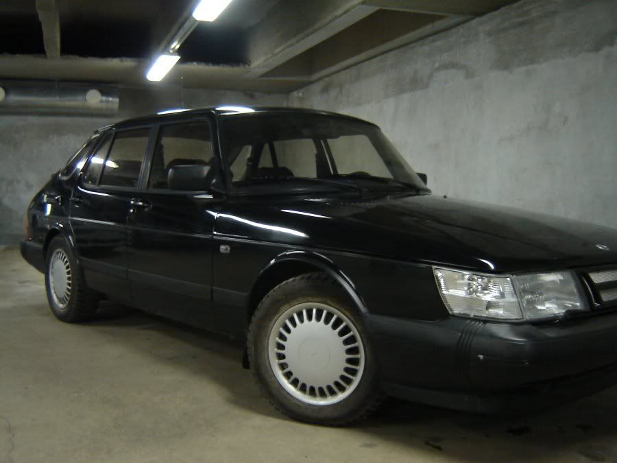

Nonnih..! Mikä auto kyseessä..?
Tuollainen tuo. Kävin tänään ajelemassa muutaman kilsan että kone lämpesi ja ainakin väheni huomattavasti tuo nakutus. Katsotaan mitä käy kunhan saa kilometrejä hieman enemmän alle.

Onpa muuten upea kulkine. :D
Jos laturin valo siis vilkkuu, eikä siis himmene kierrosten mukaan, ei taida olla ainakaan hiilissä vika. Maata epäilisin itsekin.

Kappas, nyt vasta huomasin tämän topicin ja varsinkin tämän kaverin. Auto kuvassahan on varsin tuttu, ikäväkin sitä jo tullut ;) Nooh nyt on hankittuna vihdoin aika samanlainen seuraaja...
Ihan pakko kysäistä että mikäs pirssille tuli sitten? Vissiin kansipahvi paloi mutta mistä syystä, nostit vähän paineita? ;)
