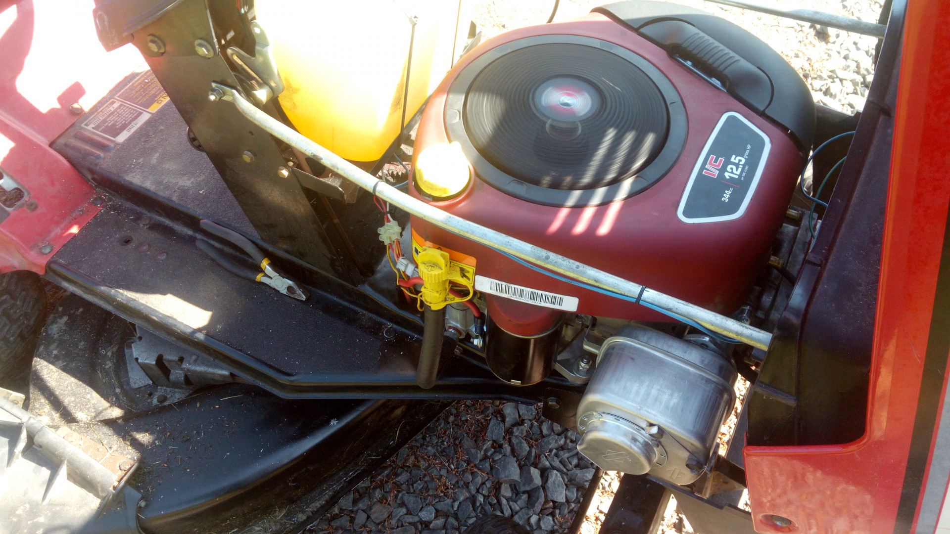

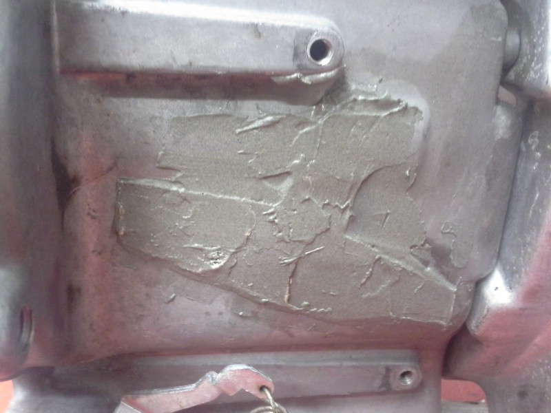

Näiden ajokoneiden kanssahan on tullut touhuttua, Stiga Park on "ykköskoneena" joka tuli konevikaisena aikanaan.. Kyljessä reikä joten kone levälleen ja siellä oli yllättäen katkennu kanki
Läiskisputingilla reikä umpeen, uus kangi paikolleen ja menoksi
Muuten tuli hyvä mutta pytty oli ottanu sen verran itteensä että kuumana alkoi huohottaa sillain "reilusti"

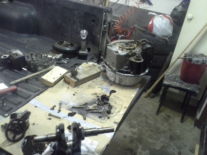

Eihän sitten kahta leikkuria ole ilman kolmatta, kaverilta laukesi tänä kesänä moottori tuommosesta rattorimallista ja se tyrkkäs sen raadon mulle..
Siitä oli kone ajettu ihan seulaksi ja korjauskelvottomaksi.. Tyrkkäsin nurkkaan kunnes käveli vastaan (yllättäen) taas särkynyt B&S moottori, tällä kertaa kansiventtiilinen 12.5 malli joten otin sen auki ja siellähän oli myös kangi poikki
Vika ja syyllinen, tuo öljyn pikakorkki vuotaa öljyt mäelle joten jos teillä on nuita niin poistakaa tai seuratkaa ainakin jatkuvasti
Eipä siinä, vaikka kanki oli leikannu oikeen tunteella kiinni oli pytty naarmuton ja männässä vain hienoisia naarmuja joten uus kanki paikoilleen, kampiakselin kaulan kiillotin santapaperilla ja viilalla näppituntumalla sekä kone kasaan. Letkut ja sähköt kiinni sekä käyntiin

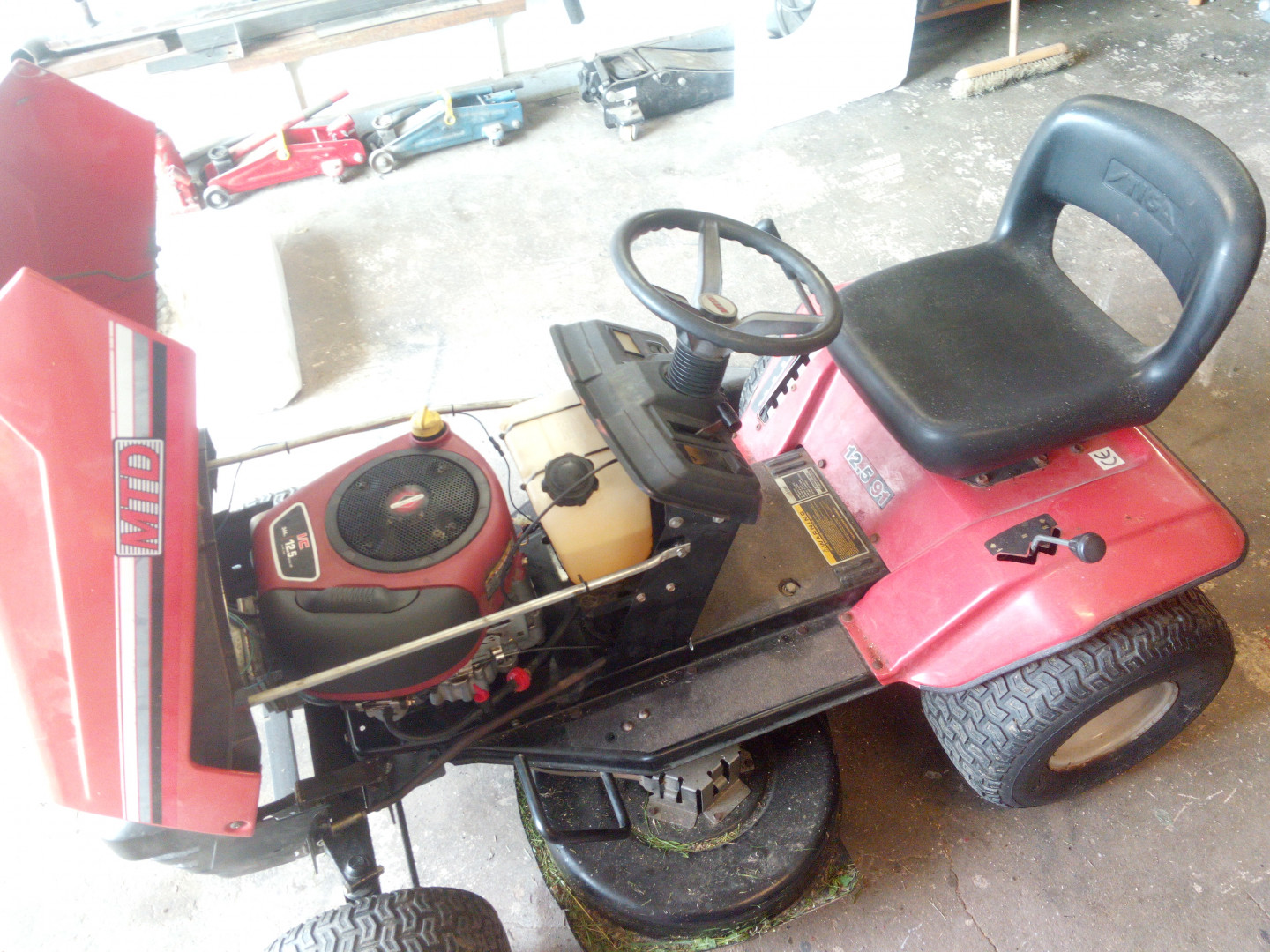

Nyt on sitten tuollainenkin, kävin tuon ison kentän ajamassa ja hyvin pelaa
