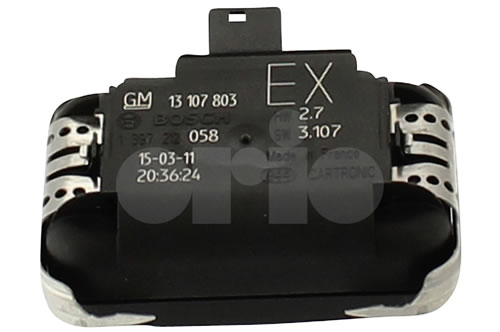

Tämmöinen projekti työn alla. Homma onnistunee seuraavasti:
Vaihdata sopivan tilaisuuden tullen autoosi sadetunnistimen paikalla varustettu tuulilasi. Osta sadetunnistin joko käytettynä tai uutena, passeli löytyy osanumerolla 93178787.
Sadetunnistimen asennus tuulilasiin on helppo, huolehdit vain pintojen puhtaudesta.
Tässä versiossa liitin on 3-pin ja sellaisen löytää helpoiten purkuosana vaikka ebaystä. AMP:n numero sille on AMP 1355320-1. BMW:n numero sille on 8377064, mutta ainakin kyseisen merkin varaosapuolella työskentelevä kaverini tuumasi, että pääset paljon helpommalla, jos saat liittimen piuhoineen ebaystä.
Bildelbasenista osanumerolla 12803629 tutkimani sadetunnistimet ovat erilaisella liittimellä, vaikka piuhoja siihen ei tule kuin 3. Tässä versiossa on mukana valoisuustunnistin, joka ohjaa jenkkimallin automaattisia päivävaloja. Tällä tunnistimella olisi mahdollisuus toteuttaa automaattiset päiväajovalot, mutta itse en lähtenyt tätä tekemään. Homma olisi vaatinut valojen johtosarjaan pienen muutoksen ja sähkökeskuksen ohjelmointia sekä valokytkimen vaihdon.
No, takaisin projektiin. Tinasin valmiiseen liittimeen(karvoineen) lisää piuhaa reilu 5 metriä ja vedin piuhat Biltemasta ostamani johtosukan sisään. Johtosarjan asennus autoon on helppo, sadetunnistimelta kuskin puolelle A-pilariin, siitä alas ja kynnyskoteloa pitkin johtosarjaa seuraten takakonttiin. Verhoilun irrotus/asennusohjeita en laita tähän, niitä löytyy WISsistä ja tarvittaessa teen PDF kopion sitä tarvitsevalle.
Johdot asennetaan taakse sähkökeskukseen liittimeen HEAD2. Katkaiset tekemäsi johtonippu sopivaan mittaan sähkökeskuksen luona ja liitä kaapelikengät johtoihin. Kaapelikengän osanumero on 12789765. Sadetunnistimen nasta 1 tulee liittimen paikkaan 2, sadetunnistimen nasta 2 tulee liittimen paikkaan 9 ja sadetunnistimen nasta 3 tulee liittimen paikkaan 24. Liittimen lukitus pitää avata ennen kaapelikenkien asennusta työntämällä ulkokuori pitkittäissuuntaan pois. Näet kyllä lukituskynnet avoimessa päässä. Nasta 2 antaa virran sadetunnistimelle, nasta 9 on maadoitus ja nasta 24 on I-bus(väylä).
Sitten vaihdetaan tuulilasinpyyhkijän viiksi sadetunnistinversioon. 4D ja CAB ovat osanumerolla 12787003 ja 5D osanumerolla 12787004. Viiksen vaihto on helppoa, kun työntää pienellä meisselillä lukituskynttä sisään ja vetää viiksen ulos.
Tämän jälkeen on vuorossa ohjelmointi. On ohjelmoitava(Tech termillä lisää) nämä kolme kohdetta; CIM, REC ja UEC. Eli molemmat sähkökeskukset ja rattikonsoli. Ohjelmointiin tarvitset turvapääsyn. Ohjelmoinnissa ei ole liikaa valintoja ja homma etenee käyttämällä tervettä järkeä.
Omalla kohdalla homma on vielä kesken, sillä ohjelmoinneista huolimatta sadetunnistin ei suostunut toimimaan. Tarkastin tekemäni johtosarjan sähkönsyötön ja kaikki on ok tunnistimelle saakka. SIDiin tulee sadetunnistimen kuvake, mutta SIDin valikosta ei löydy sadetunnistimen herkkyydelle valintaa. Jatkan selvittelyä mahdollisesti uuden sadetunnistimen kanssa(nykyinen on käytettynä hankittu) ja kun homma selviää rapoirtoin sen tänne. Toki jos jollakulla on vinkkiä mitä voisin kokeilla, niin kaikki ajatukset otetaan vastaan. Joku voisi myös kertoa, missä kohtaa SIDin valikkoa tuo sadetunnistimen herkkyyden säätö sijaitsee.
Edit: Se mikä on vielä kokeilematta on MIU:n eli päämittariston ohjelmointi. Jostainhan se valikko täytyy sinne SIDiin tulla ja koska SIDille ei ole omaa ohjelmointia on se lienee tehtävä MIU:n kautta.
Palaamme asiaan.
